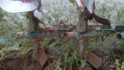

Jak jste tu psali, zaorávat hodně rostlinných zbytků je s roudničákem peklo. Navic mám nonstop jištění, takže je tam hodně málo místa na průchodnost. Orba po kukuřici na zrno, nebo po pšenici kdy je sláma rozdrcená a v tom při podmítce zasetá hořčice v podstattě nemožná a pole vypadá jak kdyby oral... snad i ožralí by to svedl lépe...
Mám sestabu Z8145 + PH1 původně 3 radlice, rozšířen na 4. Záběr radlice 30cm, rozdeč radlic (nevím, ale malá) a prostor mezi rámem a terénem při orbe je cca 40 cm. To je ucpaný hned. Už me dochází trpelivost. Mám dodělávat asi ha a už mě to fakt nebaví...
Pole mám dlouhý, rovný, lehčí půda.
A teď dotaz: Jaký jiný pluh by byl vhodný jako náhrada? Problém je, že s osmdesátkou si moc vybírat nemůžů. Preferuju něco co bude mít velkou půchodnost posklizňového materiálu, max.3 radlice se záberem 35-40cm.
			teď z jiného soudku... malého.

No ideál by byl rozestup radlic 1metr s předradličkou a před každou radlicí krojidlo. Pomůže na ramena traktoru na řetězy povesit metr silné trubky,aby hořčici trochu položila. Já s roudničákem jištěným šroubem zaorával hořčici 70- 100 cm vysokou bez problémů. Půdy mám spíš lehčí.

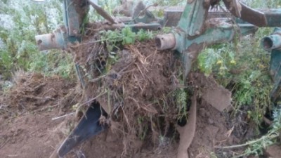

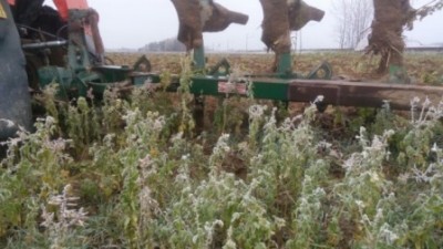

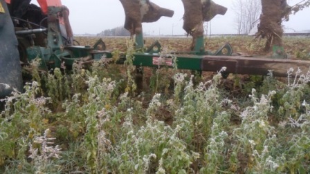

no, vzrostla horcice problem asi nebude. Zacpe se to skoro vzdycky koreny z psenice +  zbytky slamy...
Dneska jsem to uz dodelal a nafotil. Kdyz se me podari prijit na to jak se sem importujou fotky, hodim ti sem. Kdyz neudelam podmitku, je ti celkem v pohode. Je jedno jestli podmitam disky nebo radlickama.
Byl jsem se take dnes kouknot na Lemken europal7... Kdyby ho delaly ve variante 3 radlice, je to muj favorit...

podařilo se:). Opěrné kolečko upadlo před dávnými lety samo. Kdyby ale ne, urazil bych ho já
 . Jediné co pomůže je orat tak max. na 15cm, pak zůstane mezi rámem s pružinou radlice víc místa a tolik se to neucpává...
Ucpe se téměř vždy poslední radlice.
Líbí se mě tento, má předradličky a údajně na hodně posklizňových zbytků je to nejlepší řešení. Blbé je, že nejde zkrátit na 3 radlice...

měl jsi dát pryč ty ušiska, taky se mi ucpával pluh v pyru a když jsem to sundal, krásně to proběhlo. nebylo to sice tak pěkně zaklopený, ale jinak to orat nešlo. byla to hrozná šangaj

Kdyby jsi to podrtil nebo aspoň podiskoval před tou orbou tak jsi si možná ušetřil nadávek ..

No, nejsem si jistej, že diskování by pomohlo. Jak jsem psal výše, kdybych nedělal podmítku "drny z pšenice nebo pšeničné kořeny - nevím jak se tomu odborně říká" by pevně držely s půdou a plynule protékají pluhem. Po podmítce volně leží na povrchu a jakmile se cokoly zachytí, okamžitě se vrstva začne hrnout a je hotovo. Horčice problémy nedělá.
Sundat límce mě nenapadlo, možna by to bylo řešení. Za rok to zkusím...

Zkusím zvětšit prostor mezi radlicí a rámem. Vyměním slupici (tak se jmenuje v manuálu profil držící radlici na kyvném rameni) za jinou a nechám jí prodloužit o 10 cm. Třeba to pomůže... a bude to levnější než nový pluh

Není to jenom o výšce pluhu,ale i o rozestupu radlic,záběru jedné radlice,tvaru odhrnovačky a různé další faktory.
Než se pouštět do takových radikálních úprav, to je opravdu lepší pluh vyměnit.
Taky jsem se snažil Priváta upravovat,napasovávat do něj radlice z Agronoma atp. a nakonec jsme došel k závěru,že bych musel celý pluh rozpálit a svařit ho na novo v podstatě celý,tak jsem raději pluh prodal a koupil jiný.
Ony ty slupice nejsou úplně z bláta,nemůžeš je nahradit nějakým 4hranem z obyč konstrukční oceli,to se ti brzo zničí, navíc pak musíš prodloužit opěrné kolečko,budeš to muset zdvihat výše,aby jsi to při otáčení nazapíchl do země a dostaneš se do dalšího začarovaného kruhu.
Moje rada zní,než překopávat celý pluh,tak ho raději vyměň za nějaký lepší, někdo si ho určitě rád koupí na záhumenky za nějakou UŘ1ku.
