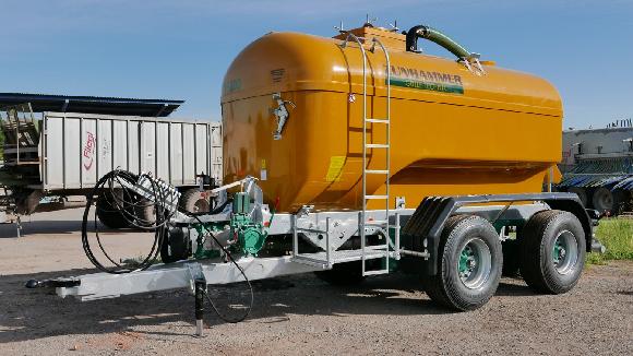

Tak už jsem shromáždil všechny nabídky co jsem chtěl... V podobné nebo stejné výbavě do finále postoupila laminátová cisterna 12 000 litrů od Agrostaru, pak laminátová 12 500 litrů od Zunhammeru a jako poslední nerezová 12 000 litrů od Flieglu. Ceny jsou velmi podobné, výbava je všude stejná,akorát Zunhammer nemá vývěvu,ale čerpadlo (upravené na DAM) Co byste brali vy?:) Nebo máte nějaké zkušenosti, reference...? Díky za odpovědi
Re: Fekál na DAM?
Zunhammer má německou BPW na měchách, zadní náprava vlečená. Fliegl píšou odpružený titan agregát, zadní náprava vlečená. Agrostar má ADR nápravu (myslím, že Itálie?) zadní náprava opět vlečená. Všechny nabídky máme dělané na pneumatiky 445/65 R22,5, jelikož fekál bude z 90% na silnici.
Samozřejmě pokud to budeme brát podle náprav, nejlepší nabízí nejspíše Zunhammer...BPW je BPW a ty měchy lákají:-) Ale nevím co to ostatní no... Nemám žádný reference. Kvalita nádrže, kvalita všech komponentů, který jsou z nerezu. Jako jediný má čerpadlo, ne vývěvu... Vývěva je už přeci nějakej ten rok vyzkoušená,ale čerpadlo (rotační pístové speciálně upravený na DAM - tedy asi čerpadlo z nerezu..)
Pak si říkám taky co je lepší, co je odolnější. Jestli lamino, nebo nerez? Protože my máme laminátovou HTS 100.27 a ten DAM i to lamino prostě za těch 30 let fungování prostě taky sežral (na plášti se objevují mastný fleky od DAMu, otázka času kdy to začne stříkat) Proto kupujeme nový.

Čerpadlo bych bral jako obrovské +... Teda po zkušenostech s HTS, která se u nás po smrti vývěvy předělala na čerpadlo.
Re: Fekál na DAM?
Nevím, jen říkám, že čerpadlo bylo na HTS daleko spolehlivější (i rychlejší a výkonnější) než originální vývěva. Laminát jsem teda sežranej neviděl, i když ty píšeš o časovém horizontu 30 let - takovou životnost bych snad neočekával ani od pozlacený lejty. Můj názor je Zunhammer, ale já to neplatím...

Akorát se mi zdá ten zunhammer hrozně vysokej, až to není hezký:) I když o vzhled by až tak jít nemělo...

Jirka X píše:Akorát se mi zdá ten zunhammer hrozně vysokej, až to není hezký:) I když o vzhled by až tak jít nemělo...
Ono je to taky tím malým podvozkem včetně kol...s polníma pneu by to vypadalo hned normálně
Re: Fekál na DAM?
Nedávno jsem viděl 15 000 na podvozku zdt, obrovský rozdíl proti 12 000 ta je takova mala, 15 už je vysoká.
