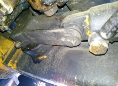

Na UN 53/2 je taková konzola, která je přišroubovaná k šroubům diferenciálu vede přes středový čep a končí ne místě oka pro upevnění čepu pístnice řízení.
Pro představu se koukni někde do katalogu na UN 53/2.

randaj píše:Standais tys to navařoval (fotky na rajce....), nebo už jsi krystala tak koupil? A prosím rozviň tu myšlenku středovým čepem. Dík
nechávalo se to navařovar u Petra Urbana, zbytek už je řečeno v příspěvku výš

Příspěvekod standais » 01 lis 2015 10:54
takle nějak to vypadá. čep je delší aby se na něj ten držák dal chytit

Příspěvekod randaj » 01 lis 2015 13:56
Dík za inspiraci. Ten čep jsi vyráběl delší, nebo jsi ho nastavoval.

Příspěvekod tonik » 01 lis 2015 14:46
To nastavení čepu je součástí středového čepu, jednou jsem předělával hnanou nápravu z UN53/2 na ZETOR a bylo to z jednoho kusu. Nevím jak dopadnul ten čep, ale ta konzole se někde doma válí, ale znáte to , už od včerejška ji hledám.

Příspěvekod standais » 01 lis 2015 21:33
čep je z jednoho kusu, je to tak originál. a jen pro pořádek, není to můj traktor, předělával to kamarád na 8011 a právě celá náprava je z un-053.2 ta konzole se navlíkne na čep a zajistí šroubem, jak je vidět na fotce

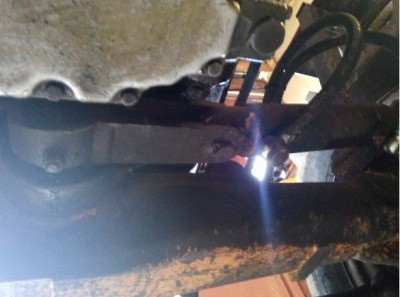

Příspěvekod Michi » 10 bře 2016 21:49
Tak dneska jsme to navařili a zítra začnu skládat... http://www.rajce.net/a12515262

Příspěvekod Michi » 12 bře 2016 07:46
Však všechno postupně. A to tam ty řemeny byly cca 2-3 roky... :(
Přidal jsem pár fotek. Zkoušeli jsme to v dílně a chodí to pěkně. Dneska zkusím naskládat chladiče a vyjet ven. Chtěl bych to umýt, protože to starý servo nehorázně teklo a je to celý mastný...

Příspěvekod Michi » 12 bře 2016 14:35
Tak jsem zase přidal pár fotek. Poskládal jsem chladiče a umyl to. Zatáčí to parádně. Jen je tam ještě vzduch...
Pod volant bych to nechtěl. A ani nevím jak by to tam šlo přes topení. Tohle je sice drbačka, ale šlo to...
