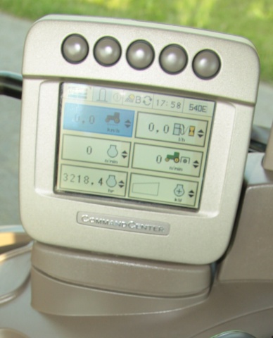

A jak poznám že se výkon navýší? Nějaká kontrolka na přístrojovce nebo tak něco?

Navýšení u třicítek z Německa poznáš, když si dáš na command centru tu ikonu co je na fotce v pravém dolním rohu. Má to dvě části, světlejší zelenou a tmavší a když je ta tmavá tak tam jde navýšení. A naše 6930 ho tam dává když potřebuje, poznáš sám že nějaké umělé vyvolání nebude třeba. :wink:

hahukuku píše:Navýšení u třicítek z Německa poznáš, když si dáš na command centru tu ikonu co je na fotce v pravém dolním rohu. Má to dvě části, světlejší zelenou a tmavší a když je ta tmavá tak tam jde navýšení. A naše 6930 ho tam dává když potřebuje, poznáš sám že nějaké umělé vyvolání nebude třeba. :wink:
S tím ukazatelem navýšení máš pravdu, ale s tím že navyšuje kdy potřebuje to asi trošku pravda není což?

Donutil si mě hledat informace a sám z toho nejsem moudrý, ano stroje na vývodový hřídel tak tam si přidá kdy potřebuje, doprava to samé nad 15 km/h. Ale nějak tedy nechápu že tam šlo navýšení při orbě, když žádná tahle podmínka nebyla splněna. Takže jediný co by na to sedělo je, že jsem se dočetl že si přidává nad 1700 ot/min. :?: Koupili jsme LED maják na 6930 a CC mi to nepustí. Tak přemýšlím koupit druhý LED a dát tam i 2. nemáte někdo zkušenost s tímto jestli bych se vešel do horního limitu odběru proudu ? :wink:

Tak vidíš, měl jsem pravdu, ale v té orbě je to divný a že by to šlo nad 1700 ot/min. to je blbost!. V té dopravě jsem si myslel, že to tak je jak píšeš, podle moudré knihy, ale pravda mi ukázala, že to navýšení se zapíná u 7930 až při jízdě nad 25 km/h. S těmi majáky ti neporadím, ale vím, že třeba u aut kdž si chtěl dát kamarád místo halogenové žárovky ledkovou, tak musel mít spěcialní, jinak mu jí řídící jednotka nerozsvítila. Možná by pomohlo, dát tam odpor, který by nasimoloval větší odběr jako u klasického majáku. Jen tak se zeptám, máš ten starý maják funkční, který jsi tam měl předtím?
