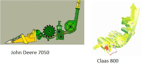

Tak jsem si celé toto téma pečlivě pročetl, podotýkám, že jsem prodejce JD!, takže mé připomínky nemůžou být nestranné:)
Co se týká toku materiálu, tak u JD je plošší dráha mezi bubnem a metačem, než-li je tomu u Claase. To nahrává tomu, že pokud mu poklesnou vlivem proměnlivých podmínek, otáčky motoru, tak hmota, kterou vyhazuje buben nemusí urazit takovou vzdálenost k metači, který jí udělí energii pro vyhození ven. U Claase jde dopravní cesta za řezacím bubnem strmějí nahoru, takže by se mohlo zdát, že je náchylnější k ucpávání. Praxe mi opravdu potvrdila, že tomu tak je, jelikož jsme na Vysočině letos (duben 2010) vyměnili Claase Jaguara 850 rv. 2001 za John Deere 7350. Toto potvrzeno šoferém řezačky.
Dopravní cesta: http://lh6.ggpht.com/_PXm523DKy4w/TJe-VF-mg3I/AAAAAAAAJvE/hDXrbMb67qI/dopravni_cesta_rezacka.jpg
Přenos točivého momentu jedním dlouhým řemene má své kouzlo v jednoduchosti, nicméně problémy s úhlovými převodovkami na námi dodaných řezačkách John Deere jsem za posledních 7 let (co jsem u firmy) nezaznamenal. Takže rozhodně to není slabé místo. Pokud by měl řemen vysoké ztráty, pak zde existuje zákon o zachování energie. Třením vzniká teplo, zahřívají se extrémně řemenice? Zřejmě se zahřejou, ale jistě nijak výrazně. Tím, že JD umístil motor podélně, tak zde vložil úhlovou převodovku, na jednom přímém konci pohání hydraulická čerpadla a na druhém konci (o 90°) zde pohání přes spojku řezací buben. Pokud rozpojíte oba konce, snadno rukou otočíte, takže ani zde nedochází k enormním ztrátám ve výkonu.
Co se týká spotřeby PHM, tak díky pečlivé práci mechanizátore ve stejném podniku jsem získal čísla, která jsou velmi zajímavá. Jednoduše řečeno, spotřeba se snížila. Podotýkám, že zde naše řezačka jela pouze senáže, nyní se otvírá sklizeň siláží, takže další čísla budou zřejmě známy až po sklizni kukuřice. Nicméně je třeba podotknout, že ke snížení spotřeby došlo zřejmě i vlivem systému nahrnování, tedy k nahrnutí větších řádků, menších přejezdů na poli atd.
John Deere též získal u zootechniků plusové body díky plynulém vkládání hmoty do řezacího bubnu. Pouhým otočením knoflíku. Jde o to, maximálně zpříjemnit obsluze pracovní prostředí, které je rušeno neustále volajícím zootechnikem o regulaci délky řezanky. Alespoň zde, na Benešovsku, kde se dojí ve velkém, to má již nyní pro krmiváře velký význam, a tento význam je pro všechny krmiváře. Je třeba si uvědomit, že nejen během dne dochází ke změně sušiny, ale i v rámci jednoho pole je to velmi kolísavé. John Deere mám převodovku pro plynulou délku řezanky myslím již od roku 2002. Proto dnes nejen JD, ale i Claas, Krone i NH vyvinuly systém pro automatické nastavení délky řezanky v závislosti na sušině a aplikace konzervantu v závislosti na množství procházející řezačkou. U JD je vlhkost snímána pomocí infračerveného senzoru na komíně a množství hmoty je snímáno na vkládacích válcích. Proč by výrobci cpali takové velké množství finančních prostředků do vývoje do těchto technologií, kdyby to nemělo pro farmáře efekt? Myslím, že to je tak vše, co jsem chtěl zde po přečtení tohoto vlákna zmínit.
Pokud chcete někdo doplnit nějaké informace či se na něco zeptat, neváhejte...

Velice zajimave info. Do uvah o toku materialu se nebudu poustet, myslim ze to nedokazu posoudit. Pokud ridic rika ze se to zlepsilo tak budiz...

Tak myslim, že z toho obrázku, co je tu výše - Claas x JD. Je úplně jasný, jak blbě JF fouká - skoro pravej úhel mezi metačem a komínem.
Nahrazováním Claasu JD bych se zas tak nechlubil. Vim o dvou nových řezačkách od JD, který nahradily Claase a jednu, když by to šlo, by vrátili hned a druhá k tomu docela jasně směřuje...
