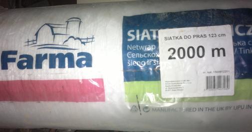

jak jsem psal v předchozím tématu na lisy Sipma jsem s ním spokojen až na elektrické vázání které se podle mě moc nepovedlo, ale k tvé otázce.
Při nákupu lisu jsem dostal sítě dvě, 2 polské - vázala dobře až na okraje které byly celkem otřepené, ale v lisu to žádnou neplechu nedělalo takže pouze na pohled balíky nebyly moc pěkné a jednu:
http://www.eshop-zemedelske-potreby.cz/sit-do-lisu-magic-blue-123-x-2060-m/d-70444/
nebyla z tohoto eshopu, takže se dá sehnat asi i za méně peněz, ale s touto sítí jsem byl spokojen více, vázala pěkně do konců. Letos ještě budeme dojíždět druhou polskou a jelikož s balíkama nehodlám jet na výstavu a mám je uskladněné pod střechou to příště u mě polská síť vyhraje - záleží jaký cenový rozdíl tam bude. Pokud by si chtěl může ti poslat přesně typ té polské sítě.
PS.: mám sipmu 1211 FARMA PLUS

Re: SIPMA 279/1 - síť, ND, údržba
Zasílám foto slíbené sítě, ale není na tom moc k vyčtení...
můžu zaslat popřípadě kontakt na prodejce.
