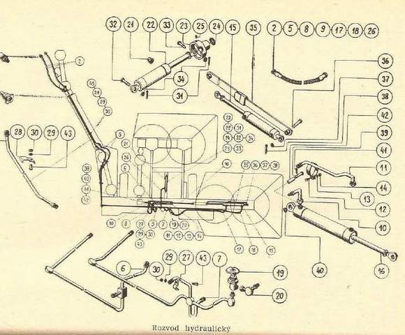

Oživím po letech tohle téma. Stal jsem se majitelem tohoto stroje, neboť sekat 25 ha záběrem 165 je už opravdu očistec a na nový stroj o větším záběru nejsou zlaťáky.
Při renovaci hydrauliky (mimochodem tato renovace stála jako samotná sekačka) jsem zjistil, že mi chybí táhlo, které zabraňuje aby roztažené rameno v krajní poloze viselo jen na pístnici. Díky tomu byla taky pístnice KO. Je to pozice 35 na přiloženém obrázku. Potřeboval bych vyfotit detail provedení tohoto táhla. Na netu jsem nikde detailní fotku nenašel. Můžete mi prosím někdo z případných majitelů (nebo sousedů majitelů) tohle táhlo podrobně nafotit?
