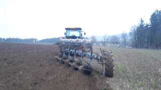

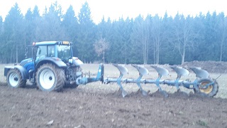

Tak jsem dnes vyzkoušel orbu a posílám slíbené foto této soupravy.

moc pěkné,ladí v barvách
, na kolik ho máš roztažený?

Mám ho nastavený na 45 cm na radlici. Původní nastavení bylo 40,45 a 50 cm. Ale otvor na 50cm se do nového držáku neudělal, prý už to na ten záběr nedělalo pěknou práci. Takže pokud ho nebudu moci utahnout, tak uberu na 40, ale asi nebude třeba traktor si s tím jen hraje a má nějaké rezervy.

těch 50cm to taky vezme v pohodě,ale záleží na konkrétních půdních podmínkách,svahovitosti atd.,u nás mají všichni roztažené na max. a nikdo se tím netrápí ani v jílovicích.
Ostatně nic ti nebrání to vyzkoušet a uvidíš sám.Pokud má traktor rezervy,tak bych se tomu nebránil,efektivita práce je přece vždy důležitá.

Právě tady v zem podniku tahali ty šestiradličný na 50cm a prý už to nebylo tak pěkné po tom pluhu, tak to stahli jen na 45, proto jsem v nových držácích díru na 50 cm ani nedělal.
Ten ostroj asi nebude špatná volba(také jsem po něm pokukoval, ale to co mám je jiné kafe
), ale záleží na tahači, to kolo když není uplně vzadu, tak to z traktorem cvičí víc.

To máš pravdu,teď je móda mít víc kolo k prostředku,ale z hlediska rozložení sil je lepší mít kolo vzadu za pluhem,traktor je pak více dotížený,má menší prokluz a více utáhne atd. Samozřejmě vše má své pro a proti,je s tím pak horší manipulace a jízda po úzkých cestách a zatáček,větší souvratě na otáčení atp.
Známý má origo sedmiradličného Agronoma 735 s kolem taky vzadu a je to dlouhé jak kamion
Ve vlákně Agronom jsou videa a fotky.
Na ten záběr 50cm na radlici to chce silnější traktor,aby vyvinul větší rychlost a pak to dohodí v pohodě.Na zimní orbu to třeba tolik nevadí,že je to hrbatější.
Jednou jsem viděl i pluh se záběrem 60cm na radlici,ale to už mělo i podstatně větší odhrnovačky a daly by se s tím dělat zákopy
Evidentně se to neujalo a ten zlatý střed je hold vyzkoušený na těch 40-45cm.

Ono s tím kolem vzadu se dá také jezdit dobře, třeba ve vyjetých kolejích si ho naženu hydraulikou do koleje a nebo v zatáčce si ho stočím a docela pěkně to kopíruje traktor. S tím kolem uprostřed, také při přepravě a otáčení pluhu je dost vysoký a pěkně to hází traktorem a trpí prý víc zadek traktoru, říkali mi servisáci(nevím co je na tom pravdy). Také při tom záběru 50cm každý pluh určitě nepodřízne celý záběr radlice. A že to dohodí při větší rychlosti, optimální rychlost při orbě je 8-9km/h.
