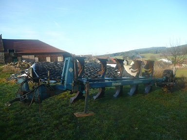

Tak jsem pořídil také pěti radličný obracecí pluh, ale na místo agronoma mám overum, byl krapet dražší a bude na něm dost práce, ale zde v zemědělském podniku je používají v barvě MF pomalu od revoluce a jsou to prý držáky. A orají opravdu pěkně. Jen původní majitel(něměcko) s tím asi lámal skály, všechny držáky mezi rámem a slupicem jsou povařené(dám nové), že u některých nelze ani použít díry na změnu záběru.
- Přílohy
- P10601172.jpg (54.53 KiB) Zobrazeno 28759 krát
- P10601162.jpg (86.16 KiB) Zobrazeno 28759 krát

Než jsis to koupil,zjistil jsis v jakých cenách jsou na to díly?[/quote]
A proč by jsi do něj nešel? Co se týka opotřebitelných dílů, tak na B201 komplet přezutí od opall agri za 2900,- a na tento 3100,-. To mi nepřijde tak špatné. Nepočítám, že budu chodit pro origo, to nedělá ani místní zem. podnik. Ty pluhy tady v tomto podniku jsou přes dvacet let a pořád orají a myslím, že mohou za tu dobu mít naoráno klidně kolem 30000 ha a chlapi co s nimi dělali a dělají, tak mi řekli, že mě přežije. Jen se musí dát do kupy, má za sebou opravdu hodně. Už jsem ho dal do opravy a dnes je na něm tak 200-250 hodin práce plus nějaký materiál. Ale bude jak nový, komplet čepy(i uložení čepů), komlet držáky slupic, přetěsněné pístnice, jen obutí asi ještě jednu sezónu zůstane. V ND co se na něm udělalo, jsem zjišťoval, že už bych byl na cca 350000,-
Re: Pluh 5radličný obracák
Podívej,nechci kritizovat tvůj stroj,vzhledově vypadá,že bude orat dobře a jestli ho dáš kompletně do kupy,téměř do stavu nového,tak ti určitě poslouží.
Já jenom za sebe můžu říct,že by se mi nechtělo jít do nějaké zahraniční značky,která stojí několikrát víc jak nějaký Agronom a ještě bych na něm musel pracně udělat kompletní generálku.
Toť vše,nic víc,neber to osobně.
Spíš jsem zvědavý na nějaké foto či video z testovacích oreb.Čím to vlastně budeš tahat?
Pořizovací cena byla, dá se říci cena železa, cca 20,-/kg, takže shruba v cenách Agronomů. Tahat to bude Valtra N111 chipla na cca 140 koní.
Tak to bude pěkná souprava,pak nahoď nějaké foto pro pokochání se
koprkam píše:Jsem pro tu Evropu docela rozhodnutej. Myslím si, že by ho měla zmoct, protože v družstvu jezdila 16245 Super s 5r Lemkenem. Chtěl bych pruziňáka, ale jsou blbě k dostání.
Pak taky řeším podmítač. Myslím si na SMS Rokycany DB 450, má 4.6t. Myslím si, že za 161 to je optimální. Co si o těchto diskáčích myslíte vy?
16145 a 16245 Super nie je možné brať celkom 1:1. Super má uzávierku predného diferenciálu, väčšie pneumatiky, ale hlavne silnejšiu hydrauliku. Mali sme obe a bol to dosť rozdiel. Obracák sme síce nemali ale mali sme sejaciu kombináciu. Sused pred pár rokmi kúpil pluh Opal 4-ák obracák typ neviem. Má 16145 a 12245 a nosí ho tou 120-tkou lebo druhý ho nezvláda nosiť.
K tým diskom. Neviem aké máš pôdy ale pokiaľ to nie je piesok na rovine, tak optimum budú v zábere 3 m. 4m budú dosť na hrane a v kopčekoch sa traktor bude trápiť. Pri väčšej hĺbke a ťažšej pôde ich ani nepotiahne. U nás sa bežne ťahali 4m škodovkami.
To poulm:
S tou sedmiradličnou Evropou by jsi doporučil poslední dvě radlice upálit? Nebo jak je to u těchhle pluhů řešený? Jinak s hrudořezem si nedělám moc iluze, myslím, že by to neutáhla.
S tou secí kombinací máte pravdu. V družstvu jsme měli 3m Amazonu a tahali ji 16245 (ale jednou z prvních ještě to byla Zetorácká, takže hydraulika si myslím 4,5t, ale kombinaci zvedala i 12045 se silnějším čerpadlem, tímto prosím poulma, jestli by nevěděl, jaký to může být) v pluhu jezdila Supra. S těma diskama, no já nevím no. Když jsem tak brouzdal po stránkách výrobce, tak jsem s hrůzou zjistil, že ty disky maj skoro stejně, kolik traktor (některý typy bezmála 4,5t ve 4m). Jelikož máme dostat od družstva pola jen TTP, tak je tahle technika zatím pasé, ale je lepší být informovanej.
Jinak je jasný, že 16245 Super je lepší než 16145, pokud by to ale byla taková hrůza, tak bych pro začátek dal vodu do kol, to by mělo skoro tunu přidat. Chtěl bych tu hydrauliku překopat na 6,5t, ale není místo na větší písty, nevím asi 16245 má jinačí tu zadní konzolu.
Jinak ty větší kola, fakt je to přínos? Já si teda osobně myslím, že když budou kola s větším průměrem, tak přece budou víc trpět převody ne? Ale obvodová síla na kolech bude větší (alespoň myslím). Hold jako obvykle něco za něco. Na 16145 by šli dát 38" kola taky(dokonce jsem to i někde viděl 16145 v předu 28" v zadu 38"), ale chtělo by to pár úprav. Myslíte, že by je zapsal do TP Zetor, nebo bych musel psat na Slovensko?
Jinak podmítat... No bezorebnou technologii nemám v plánu dělat. Takže podmítat před orbou, já nevím +-10 cm? To by asi zmohla. Pola máme dostat více méně na rovince.
SMS 4m má ideální pracovní rychlost 10km, při rychlejší jízdě se rozhoupe a dělá vlny. Kamarád tahal s JD 6910S 150ps plný brejle (161-162 má tak 140ps) Pokud namontuješ kola 38, zvýšíš tím rozdíl mezi rychlostmi a to pro polní práce není nic moc. Nehledě na to že má 161-162 pouze dvoustupňovej násobič.
Další věc je cena pneu, 34 se daj sehnat za 13 a 38 stojí 20.
Já mám teda na štítku motoru napsanejch 114 kW, takže by to mělo mít +- 155 koní. K těm gumám. Já se právě ptal, jestli je to až tak velká výhoda, moc se mi to nezdá.
161 má normálne 18,4-34. 162 super má vzadu tuším 20,8/38 radiálne pneu. Má ale iný prevod diferenciálu a v konečnom dôsledku nižšiu max. rýchlosť. Ťahové vlastnosti a komfort jazdy teda budú niekde inde. Na 161 možno dať tiež 38 ale myslím len 16,9.
Já myslím, že v návodu je 18.4x38.
to koprkam:
ty pluhy Europa se většinou dělaly v základu 5radlic a pak se na příruby přidávaly další přídavné díly,takže ten sedmiradličák v pohodě skrátíš odmontováním dvou posledních radlic. Já bych to třeba řešil jenom odmotováním samostatných těles a rám přídavných dílů tam nechat,ničemu ti nepřekáží a česem si možná pořídíš silnější stroj,nebo budeš mít nějaký rok dobré polní podmíky,kdy s tou 160kou utáhneš 6radlic.
Také si letos budu na Agronoma přidávat 6tou radlici s tím že ji budu podle potřeby sklápět,lépe mi to bude pasovat na převodové poměry mého traktoru a navíc když máš dobře spodmítané na 10-15cm,tak se pak oře mnohem lehčeji.
