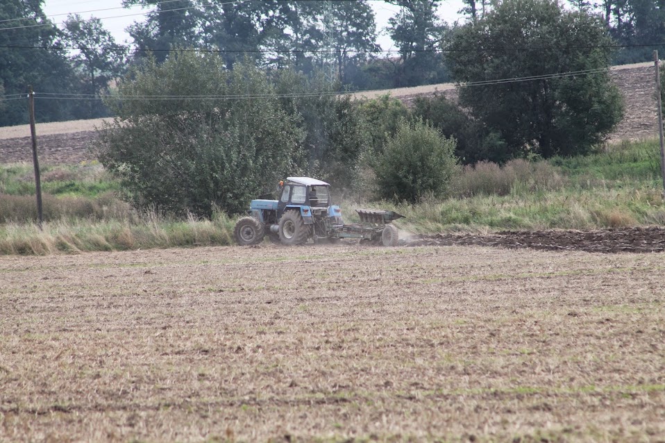

A ještě nějaké fota:

Ano,oral jsem po vrstevnici,byly tam vlny,protože předchozí dobrodruzi dlouhé roky orali z vrchu dolů,tím se tam i splavovala hlína a vznikaly tam rygoly,já si řekl proč nejezdit raději rovně v klidu,když je to pole v podstatě čtverec. Já se vždy snažím klopit hlínu proti kopci,sice to hůř drobí a obtížněji se připravuje,ale je potřeba hlínu vytahovat na kopec a né ji házet z kopce dolů.
Tohle je střední orba,hloubku jsem tam měl něco okolo 18-20cm.Hlouběji u nás nemá cenu orat,pak se vytahuje žlutice.
