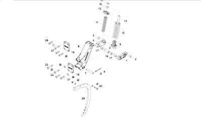

To s tím odděláním slupic, pokud bych někdy potřeboval hlouběji mne napadlo také, ale od technika z Horsche jsem se dozvěděl, že ty slupice tam jsou na kraji údajně jiné a jsou všechny poskládané dle určité geometrie a tu bych tím úplně rozhodil a byla by pak každá jízda vidět. Ale koukám, že je to vyzkoušené, tak další důvod na víc proč se 4m nebát

Nevím, jakého technika jste potkal, ale já těch šikovných za svůj život moc ne . Rad hloupé blondýnky jsem slišel dost. Radlice jsou stejné, pouze je na každé usměrňovací jazyk a nasměřovíní je v návodu. Krajní ma ještě takové krojidlo, ALE pokud se někde podíváte na starší, tak krajní s krojidlem tam není a ostatní jsou přeházené , jak co bylo po ruce.

Já mám na terranu slupice taky stejné jen jsou na každé řadě jinak odhrnovačky, navíc pokud se dávají LD radličky tak jdou odhrnovačky dolů. Takže pokud bych chtěl jít na hloubku zkusil bych nejdřív LD které by měli mít menší tahové nároky.

Nevím o čem mluvíte, nebo nevíte jak to vypadá ...... Slupice je k Terragripu přišroubovaná dvěma šrouby M16 x 75 s pevností 10.9, tak k jedinému opotřebení dochází s povolováním matice M16. Pohud ovšem podle vašeho dojde ke zničení šroubu nebo matice, tak není nic jednotušího než dát šroub a matici novou cca 50kč. Ostatní jako opěrný válec a pod tam zůstává.
