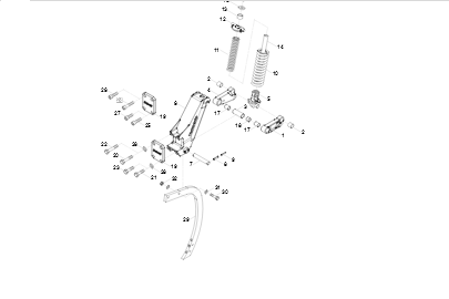

kas píše:Poučka starejch mistrů zní: Co nemusíš, nerozebírej.... Podle mě je pitomost dělat s novým strojem takový psí kusy jako sundávat slupice, opěrný válec a pod. Jak budou ty šroubový spoje vypadat po několika letech takovýho kutilství?
Nevím o čem mluvíte, nebo nevíte jak to vypadá ...... Slupice je k Terragripu přišroubovaná dvěma šrouby M16 x 75 s pevností 10.9, tak k jedinému opotřebení dochází s povolováním matice M16. Pohud ovšem podle vašeho dojde ke zničení šroubu nebo matice, tak není nic jednotušího než dát šroub a matici novou cca 50kč. Ostatní jako opěrný válec a pod tam zůstává.
pozice 29-32
