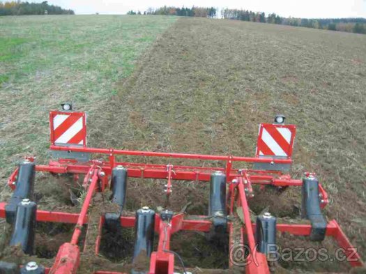

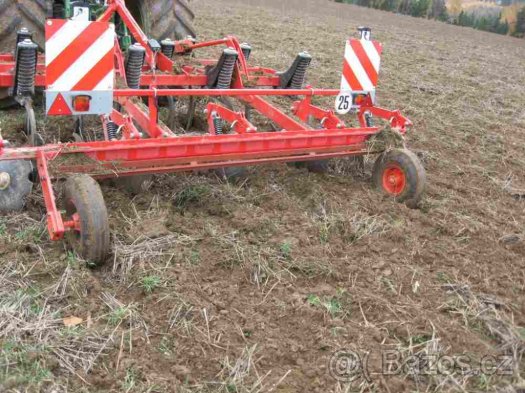

download/file.php?id=1023&mode=view download/file.php?id=1024&mode=view
Držet hydraulikou to jde, ale bez opory nejsi schopen zajistit stejnou pracovní hloubku. Já jezdí s tímhle, ale asi ještě lepší je, dát opěrná kola doředu, tak jako třebe 5FX atd.

S tím držením hloubky je mi to jasné... Takže jsi to zkoušel jo? :D No asi nezbude nic jiného než zase rozdělat pronto a kola nahodit na terrano. :)

Nedá mi to a musím se zeptat. Je ten efekt toho mrazu opravdu o tolik lepší, když jedeš bez pěchu než když s pěchem bez těch lízátek mezi kolama pěchu u rolflexu ? Kór když vidím, jak to pole v těch pískách máš rovné i tak ... Chápu, že to na jaře asi o něco lépe vysychá, ale když je to rovné z podzimu, tak je to vysychání zase rovnoměrny a může se set napřímo ne ?

Čau, nevím koho se ptáš, písek nemám žádnej, většinou se to na podzim maže, takže s klasikou to zamažeš a ještě so to utáhne. Takhle to vypadá jako zvoraná louka, na jaře se to veme kompaktorem (Farmet 4,5m) a jde to pěkně rozdělat. Kompaktorem na podzim dělám i poslední přípravu před setím pšenice, předtím jednou Terrano 3FX 15-20 cm podle podmínek.
W690i- jáká kola z Pronta dáváš na Terrano ?

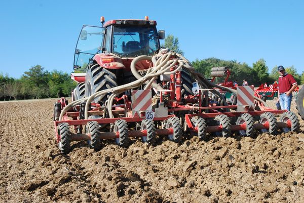

Já vám to řeknu a vy to budete taky chtít. :D Nemám to nafocené, ale udělal jsem tenhle válec na třímetrové FXko a kola vzal z Pronta. :) Jinak nemá někdo válec Rollpack packer? Potřeboval bych pár informací. :)
