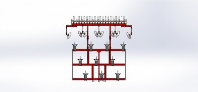

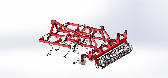

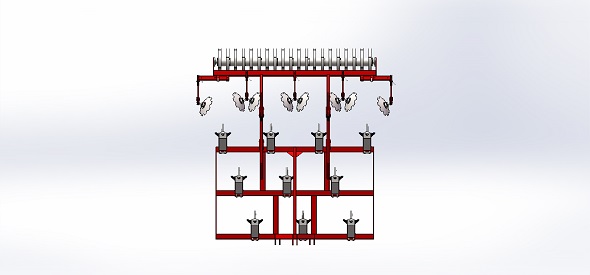

Zdravím Vás páni, tak po dlhšej dobe sem dávam obrázky 3 m širokého trojradoveho neseného podmietača. Mám rozpracovaný aj štvorradový ťahaný, ten ukážem po dokončení. Neponáhľam s ukončením, lebo o nedlho zmením zamestnávateľa, budem pracovať pre firmu ktorá sa zaoberá výrobou poľnohospodárskych strojov tak budem priamo v ,, v kuchyni,, a určite sa dozviem veľa nových informácií, ktoré potom zapracujem aj do trojradoveho. Tak prosím o pripomienky.....

Uchycení disků mi připadá jako blbost. Ty krajní proti směru jízdy budou mít snahu se ohýbat jednak při samotné práci,natož když se někde omylem zabere třeba za mez,kámen,skruž a podobně.
Navíc uchycení na rámu pro válec taky není optimální. Při každé změně hloubky se bude muset hýbat s disky na slupicích. Lepší je je uchytit na hlavní rám

já vidím terrano :-) Vytahovací krajní disky jdou špatně vytahovat a zatahovat po práci (je na tom ornice). Manipulace s disky (výškové nastavení) mně ani tak nevadí, nastavení musím stejně udělat před každým započetím prací- pak to funguje.

Kde koupíš jistící jednotky ? HORSCH je má někde z Kanady.

Všetky disky majú pružinové istenie, ohnúť by sa nemali, ich poloha voči utužovaciemu valcu sa pri zmene nastavenia hĺbky kyprenia nemení, istiace jednotky terragrip nechcem nakupovať, plánujem ich vyrobiť.

Můžou být na pružinách,ale jsou prostě proti směru jízdy a při zaháknutí za překážku tam ta páka bude velká

Rovnako uchytené disky sú aj na terrano FX a zjavne to nie je problém. Uchytenie valca a diskov na paralelograme síce vypadá fajn ale pri väčšej zmene hĺbky sa tvoria aj tak iné hrobčeky a aj tak sa musia prestavovať. Ja osobne ak to nieje nevyhnutné by som sa paralelogramu vyhol pre problémy pri opotrebení uloženia čapov. Tak isto aj vyťahovacie okrajové disky. Ako písal bold, znečistenie prachom môže byť problém. A čo ešte hrdza po roku parkovania na otvorenej ploche.

Okrajové disky sa môžu odklápať na čapoch, na vyťahovanie sa mi videli jednoduchšie. Bude to o niečo náročnejšie na výrobu, ale pokiaľ je to vhodnejšie riešenie nie je o čom... Zavesenie zadného roltopu s diskami som takto riešil aj preto, že pri zdvíhaní podmietača zostanú na zemi pokiaľ nie sú radličky von zo zeme. Až potom sa začnú dvíhať aj disky s roltopom. S tými materiálmi máte pravdu. Dá sa vybrať na každú časť stroja čo najvhodnejší ale v závislosti voči cene. Čapy je najlepšie robiť z abrazívnych materiálov , alebo s oteruvzdornou povrchovou úpravou a keby sa to občas premazalo, boli by doslova nesmrteľné, ale aj to je o cene.... boli by ste ochotný premazávať nejakých 8 -10 mazacích miest?
