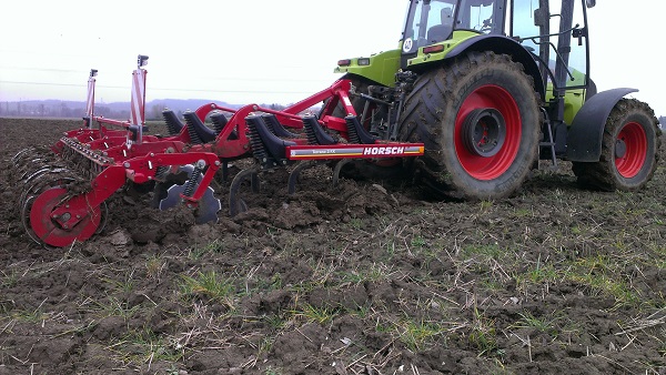

chlapi, kurnik, když už píšete že terrano utáhne 110koní 25cm hluboko (a navíc s křídlem) tak napište typ půdy, nebo aspoň lokalitu! U terrana je dost důležitá rychlost, pokud jede pomalu tak špatně pracuje- asi jako všechny radličkové stroje. Za mně asi toliko. Mám 200 koní claas a 3m terrano. bez křídel 25-30cm vír v nádrži (jako při oračce) rychlost 6-8km/h (pomalu) Půda těžká (bývalé rozlivové pásmo řeky moravy, v 97 dno rybníka Kroměříž-Otrokovice :? ) Zpracování radličkou poprvé (dle chlapíků co dělají s touto technikou skoro denně) se opakovaným zpracování docílí lepšího stavu půdy a další operace jsou lepší. (první a druhá je prý peklo)
V našich podmínkách by ho těch 110 koní dovezlo tak maximálně na pole a možná poškrabkalo 10cm podmítku. Ovšem využívat tenhle stroj jen na mělkou podmítku je neekonomické. Tady je odkaz na zapravování řepky a přípravu na jarní pšenici https://www.youtube.com/watch?v=lEKga4o6qyY Opět ulité pole, na spotřebu se musím mrknou (mám poznačeno) hloubka cca 15cm. Po žních zkusím udělat víc videí (pokud tedy bude zájem).
Za mně tedy k terranu minimálně !! 150-160koní pokud nejsou jen písky. Pokud se s tím bude dělat i LD radličkou a na max hloubku tak něco kolem 200.
Pro skacel66 odkud jsi? Pokud z okolí tak se klidně stav. Moudře pohovoříme :lol: , ukážu, předám něco málo svých zkušeností.

Tak o optimální rychlosti ti moc vyprávět nemůžu. Na to jsou tady jiní např TELE. Já to zatím rvu mezi 6-9km/h víc nedá stroj. (ale zatím pouze podzimní hluboká a jarní rychlá) Po žních uvidím jak to bude dělat strniště. Podle chlapíků co mají dost odježděno tak křidélka vůbec nepoužívají, jedna podmítka bez křidélek ,podruhé před setím o něco hloub a secí stroj. Pokud chceš provzdušňovat tak určitě LD radličky neb toliko nevytahují a nemíchají a hlavně jdou líp neb jsou užší.
Ještě k té agregaci, 3m má 2400kg a je na velkou páku, divím se že to "malý" traktor zvedne. (mně to honilo po cestě a to mám max závaží)

claas má 9180kg ale to mám z TP. Osobně mám naskládáno závaží jak v zadních kolech tak i max vepředu. Terrano je předváděcí a bylo se slevou (pod 400) předhodil jsem konkurenční nabídku na 3m amazonku s hydraulickým nastavením za 350 a domluvili jsme se na rozumném kompromisu.. Hlavně se mně s tím nechtělo zase 50km nazpět páč ta cesta byla peklo. :lol:
