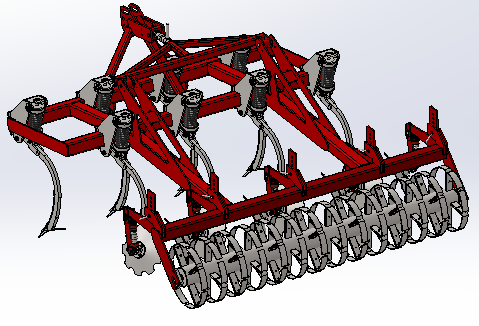

Dobrý deň páni, na priloženom obrázku je návrh radličkového podmietača pre menšie traktory. Šírka 2,5 m , dĺžka 2,9 m hmotnosť cca 950 kg. Predpnutie pružín radličiek je 500 kg. Potrebná sila v smere jazdy pre zaklopenie na špičke radličky je 90 kg. Predpnutie pružín na diskoch je 110 kg, na zaklopenie disku je potrebná sila 35 kg. Prosím o Vaše názory a skúsenosti........

nepodobá se to terranu ? :lol: pracovní hloubka? HP traktoru? cena?

....minimálne farbou sa terranu podobá :roll: ..... pracovná hĺbka je 30 cm, 100 kW by nemalo mať problém a predpokladám že v ľahších pôdach by ho malo zvládnuť aj menej kobyliek, ale to by ste mohli posúdiť Vy čo niečo podobné agregujete .... cena by mala byť výrazne nižšia v porovnaní s terranom

Vyměň ten zadní pěch, až se zalepí, tak to slabší traktor nezvedne. Pevnostní testy jsi simuloval jak? Proč to má dvě řady radliček? Průchodnost bude nahovno :wink:

Tak tak. Sice nemám terrano,ale 3řady budou určitě lepší,ale samozřejmně naroste potřebná zvedací síla a lepší válec pro zpětné utužení.

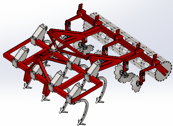

Zadný pech je aj v inej verzii, dva rady radličiek som dal k vôli dĺžke, keď radličky budú v troch radoch dĺžka narastie o 800 mm. Ak je to výhodnejšie, dám to do troch radov, predpokladal som, že po štyri radličky v dvoch radoch nebude problém, ale dám si poradiť. Pevnostné testy som robil v SolidWorks. Chystám už výrobu, ale skôr než do toho dám peniaze, chcem vedieť Vaše názory. Podľa Vás, aký najmenší traktor by ho zvládol keď bude dlhší.....

V těch dvou řadách se ty radličky snad ani nemůžou překrývat, ne?

Těžko říct. Skrz délku nebude záležet ani tak na koních jako na váze a bytelnosti stroje. Nějakej 100k ukňouranej čtyřválec to určitě nedá. Jak 150k s tím už může pochodovat slušně,ale v jílu a 30cm hloubce bude i 200málo.

kromexim 3m- 160 upalovala, terrano 3m- 200koní toho má plné zuby.
kromexim podmítka za ideálních podmínek, jinak problém. terrano kdykoliv do jakékoliv hloubky.
kromexim za ideálních podmínek se dá hovořit o zpracování půdy. terrano pokud není vyloženě maglajs tak na jeden přejezd pomalu finální úprava.
kromexim kukuřice problém věčně něco chyceného. terrano nevím že bych někdy něco musel sundávat.
kromexim 2 řady. terrano 3 řady.
v mokru se zalepí i válec na terranu, ale bavím se o extrému kdy jsem podmítal vyloženě rybník, bohužel se přestane točit a vyčistit ho je dost problém, vzal jsem kromexima ten to sic prorýpnul ale válec byl hned plný ale aspoň se točil, ovšem tohle ti udělá i při "normálních" podmínkách zatímco horsch vesele upaluje.
kromexim je lehký, terrano je těžké :-)
kdo vyzkouší terrano tak mu zůstane na dvoře :lol:
Asi bych provedl okopírování terrana a neřešil vývoj nového stroje. udělat svůj rám a osadit jednotkami terragrip (ale to tě horsch sežere) Dvě řady bude malá průchodnost. Při 30cm hloubky je už velký nápor na materiál a jeho vlastnosti. udělat lehký pevný rám je holt vyšší škola metalurgie.

Radličky sú od seba vo vzdialenosti 60 cm, zadná rada je posunutá 30 cm, také podobné vzdialenosti má aj terrano. No ale ak po predĺžení o tretiu radu bude treba tak silný traktor, vytratí sa pôvodný zámer - podmietač pre menšie traktory.... nájde sa riešenie?

Ještě se mi nelíbí excentrické uložení radliček - první řada vlevo, druhá vpravo. Jestli se chceš z fleku pustit do výroby, tak jsi buď dobrodruh nebo blázen. Nepoužitelných strojů na přípravu půdy různých barev je na trhu již dost :mrgreen:

Pokiaľ máš chuť do niečoho sa pustiť tak skús kópiu Terrano FM alebo MT ale v 3 m pevnej verzii. Horsch ho neponúka a pokiaľ viem ani nikto iný.

radličková pevná verze? hrůza mně jímá. už jištění šroubem je pakárna. Pokud s tím tedy nechcete jen lechtat půdu.

Terrano FM a MT sú dosť veľké stroje, ako nesená verzia to nepôjde, keď tieto stroje kupujete, je k tomu nejaký techničák, že to môže na cesty?

Rozkreslil som radličky do troch radov, keď na to pozerám, 2,5 m kyprič s radlicami v troch radoch nemá význam robiť. Ťažisko sa presunie do zadu a menší traktor to s veľkou pravdepodobnosťou nezdvihne a na väčší traktor bude mať zas úzky záber. Takže tadiaľto cesta nevedie...
