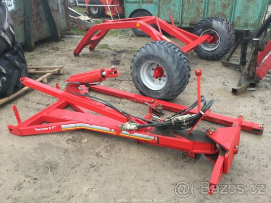

Docela jsem koukal, když tažená 4FX chodila jen o chlup hůř než nesená 3FX. Jeden soukromník tu má podvopzek na 3FX a tvrdí že šel s potřebnou tahovou silou také dolů.

Jaký podvozek myslíš? To se nedělá jenom nesená verze?

Terrano 4FX, 5FX a 6FX se dělá jako nesené, kdo chce polonesená přidá se podvozek, kterej pasuje i na 3 FX ale vzhledem k ceně to nokdo nechce.

Existuje někde fotka toho podvozku? Odpoledne jsem to hledal a nenašel jsem nic. 4 a více metrů vím,že jsou polonesené

Cena nového 150 000, ale daj se sehnat od 80-120. Není to zase nic tak složitého co se nedá doma udělat.

Mě to právě zajímá z toho konstrukčního hlediska. Přemýšlím,že bych předělal diskáče na taženou verzi

Jinak mi docela nejde do hlavy, jak by mohl traktor chodit v taženém stroji líp než v nesenym .. dyť ten nesenej jakoby víc "dotíží" zadek ne ? Ale jestli máš toniku zkušenost, tak asi jo :)
