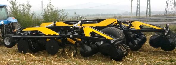

Zdravím,
nikde jsem toto téma nenašel a tak bych chtěl položit pár otázek, jestli s tím máte někdo nějakou zkušenost...
Na internetu jsem našel tyto válce a celkem se mi to zalíbilo. Jako podnik děláme nějakých 600 ha kukuřice (100 silážka a zbytek zrno) a je problém se zapravením. Normální technologie vypadá tak, že jede horizontální mulčovač Lagarde a za ním Horsch Jocker. Zrovna letos byl problém s Lagarde a tak strniště po kukuřici stále stojí. Tak jsme to zkoušeli jen Jockerem, po silážní to celkem jde, ale jak je po zrnovce velké množství zbytků tak to stojí za prd. Proto se mi zalíbila koncepce těchto válců, že to může tahat relativně slabej traktor, jezdit s tím jak tatar a je tam ten výkon. Jen otázka jestli jste to někdo viděl v praxi? Jak to zvládá tu kukuřici? A myslíte, že to snese i "občas" nějaký kamínek na poli?
Díky za rady
http://www.multos.cz/d_maxicut.html
https://www.youtube.com/watch?v=vH5TF92a5jY
https://www.youtube.com/watch?v=gPGfB6A0jfA
https://www.youtube.com/watch?v=dAztetyRq7k

Ahoj, něco podobného se občas používá ve vinicích. Známý mi říkal, že to stojí dost peněz, snad kolem 80 tis při záběru nějakých 150cm, tak si je vytvořil doma v dílně.
Zde je video clemens: https://www.youtube.com/watch?v=C4XqWK9iH_c
Je tam vidět dost rozdíl v kvalitě práce. Ale tipuji, že je to kvůli tomu, že ve vinicích se jedná o "trvalý" a hustý porost, zatímco řídká kukuřice se snadněji promíchá s hlínou. Jestli chceš, zeptám se toho kamaráda na zkušenosti.
