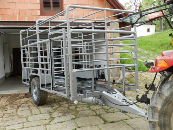

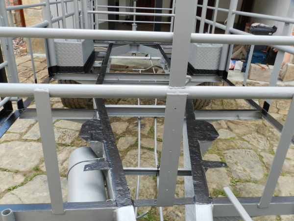

mohl by jste mi prosím někdo poradit z čeho přesně je tento podvozek, na kterém je udělaná klec na přepravu dobytka? Na chlápka od kterého jsem ho kupoval už nemám kontakt, ale říkal, že ho dělal z rozmetadla.
Dobytčák jsem koupil a po dalších úpravách, abych mohl vozit býky jsem si naivně myslel, že si zaplatím pojistku a budu moci na silnici. Teď jsem si tu pročítal témata ohledně různých dělaných přívěsů či návěsů z horalů, rozmetadel a pod. a jejich používání bez schválení k provozu na komunikacích, no a úplně mě přešel optimismus. Zkusil bych si tedy sehnat na SZZPLS základní technický popis, pokud mi někdo pomůžete identifikovat tento tovární podvozek a pokud ten podvozek byl někdy v minulosti schválen k provozu na poz. komunikacích.

A kdo je výrobce, případně kdy a kde se to vyrábělo? Prostě jakékoli informace

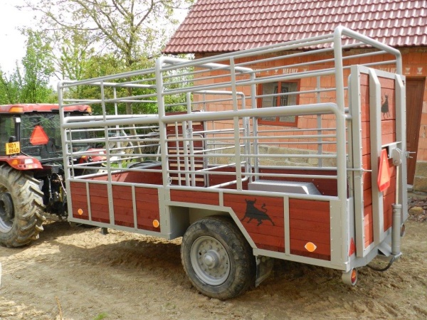

Tak už ho mám na "značce". Narazil jsem na velmi obětavého úředníka a s jeho pomocí, mám vyřízenou přestavbu z rozmetadla na traktorový nákladní přívěs (OT3) na přepravu živých zvířat s přiděleným TP a RZ.

Všechno je v lidech, stálo mne to cca 7500Kč za všechny ty žádosti, správní řízení, registrace, duplikáty se SZZPLS, STK, dokumentace atd.
Bez pomoci a odborných znalostí úředníka bych to měl o mnoho těžší.

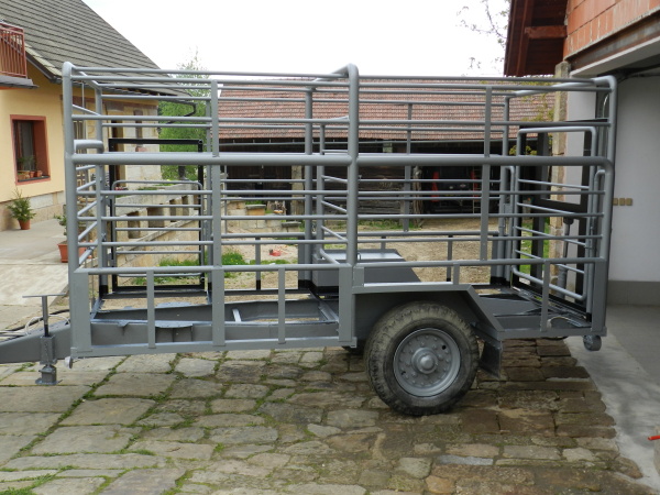

jednalo se o přestavbu z rozmetadla na traktorový přívěs, ke které musela být dokumentace tj: technická zpráva na půl stránky, z čeho se přestavuje a na co, že osvětlení bude splňovat náležité parametry apod. plus výkresy v nárysu bokorysu a půdorysu. Ty výkresy nemusí být v měřítku a nemusí být vyloženě dle pravidel, musí však být srozumitelné a úhledné. Nejprve jsem totiž přinesl jen fotodokumentaci a náčrtek od ruky a s tím mě vyhodili. Přestavba je svépomocí, takže ani výkresy, ani přestavbu, nemusí dělat fundovaný odborník.
