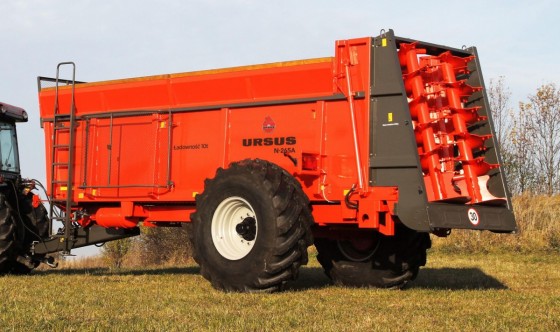

Tady posílám fotku tohoto konceptu asi od nejlevnějšího výrobce, který toto jednonápravové rozmetadlo nabízí. URSUS n265/a, je to desetituna. Nevýhoda je, že náprava ani oj není odpružená,ale ta cena je opravdu lákavá:-) Neviděl jste to někdo někde jezdit?
