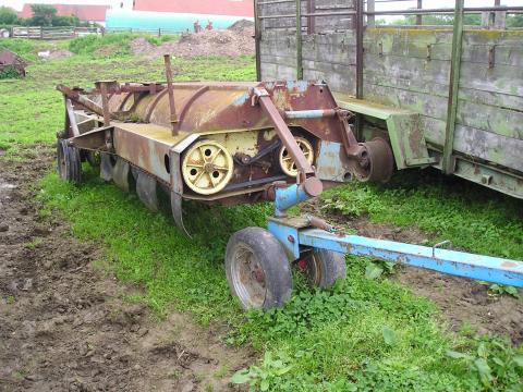

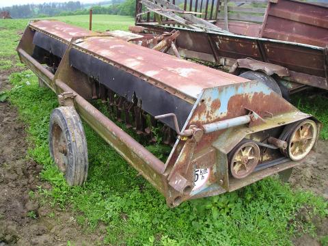

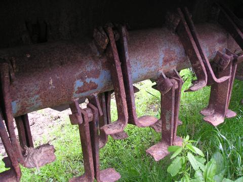

Re: stavba mulcovaca
Už dřív jsem uvažoval sehnat starý cepák na bramborovou nať a osadit ho jinými kladívky a používat ho na klasické mulčování.
Ale už nemám poptávku po mulčováníi,tak jsem to nerealizoval.
Myslel jsem něco takového:
http://www.agroseznam.cz/cz/agrobazar/detail-inzeratu/16155-mulcovac.html
super cena, za to se nic postavit nedá.
Ať to skládám jak to skládám pokaždé je z toho kulomet
Tehdy jsem ho chtěl vzít,ale bylo to na druhé straně ČR a než jsem pořešil dopravu,tak už to bylo pryč no a teď se už těžko objeví něco takového za přijatelný peníz
