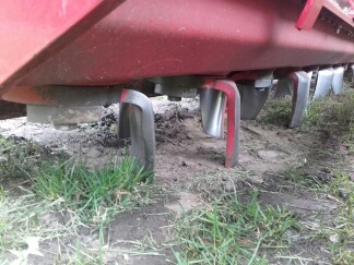

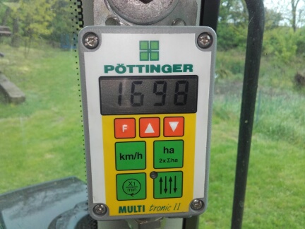

Pozri si aj Pottinger Vitasem, mavaju dobre ceny , mal som sice problem s vysevkom ale nejak sa to upravilo. Mam na nej 1760 ha a prvy krat idem menit noze na rotackach. Inak len skrabky na packer valci. A keby som ju kupoval este raz tak ten valec chcem pogumovany, nelepi sa tak. Tie skrabky su najvacsia otrava na celej sejacke.

Na 1760ha první nože :shock: Po 1500ha jsem dával 4. sadu z toho byla jedna navařená tvrdokvem. Za to škrabky na válci mám teprve druhý a s tvrdokovem a ještě dlouho tam budou.

taky se mi zdá, že je tam navíc nula :shock: Hřeby me u 3m Sulky vydrželi cca 300-400 ha maximálně ( nesjížděl jsem na krev), kamarád letos na 3m Lemkenu natočil na první sadu 436ha, ale nože tam defakto už nejsou. Obyč škrabky vydrží cca dvě sady hřebů. Nyní mám FOX D + Vitasem ADD a po 50 ha už některé škrabky nechávají, budu je muset posunout

Kludne vam odfotim display aj noze , este som ich nevymenil. Su origo cervevene. Ked sme uz pri tom jeden som skusal povolit aby som mal istotu ze tie nove pasuju ,lebo som dostal aj nove podlozky kvoli tomu ze nove noze su uz delene. Na sroboch bolo lepidlo na zavity. Pri montazi novej sady ste tam dali lep na zavity?

Chlapi klamal som, to cislo je 1698 ha. Teraz som bol odfotit display aj rotacky. Skusim dat fotky az sa podari.
