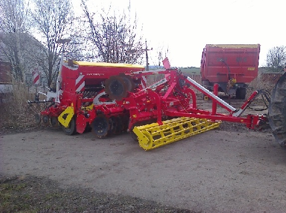

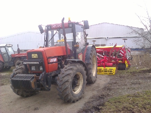

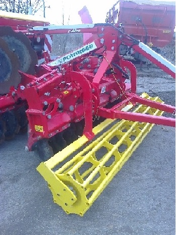

Takže konečně se věc nějak pohnula a tady je aktuální verze secího stroje s přídavným předním válcem. Snad to vyřeší to kolíbání a bude příprava pěkně držet hloubku.Mám ale strach,že se to za vlhka bude lepit stejně,jako válec na podmítači.
Každopádně tohle ale ještě není finální verze,na podzim na secí stroj prý příjde ještě jedna změna,tak jsem zvědav...
Omlouvám se za blbě vložený fotky,ale nepřišel jsem na to,jak jich vložit víc do jednoho příspěvku

no nevím co si o takovýmhle dodělávání myslet. To to neumí pořádně udělat ve výrobě.......
Re: Nový secí stroj - kombinace
Teď už asi jo. Evidentně pustili do světa něco,co kloudně nikdo nevyzkoušel. Kolíbání se projevovalo jenom když bylo na poli měkko a příprava byla hodně zdvižená
Divím se, že máš nervy na tovární vývoj na vlastních pozemcích. Já osobně bych takovéhoto dodavatele kopnul do prdele. Tato konstrukce u mě nebudí důvěru, bude se to zacpávat za vlhka a je otázka, co se stane, až najedeš na něco objemnějšího. Zcela pominu vyšší energetickou náročnost takto dobastleného harapáku.
Platí to dealer,nedám za to ani korunu. To je tak,když se hledá secí stroj do slabýho traktoru. Terrasem by byl určitě lepší,ale ani Forterra 12441 by to neutáhla. Tohle se celkem dá tahat i tou 105kou.
Tím "něčím objemnějším" myslíte co? Je to stejnej systém,jako kompaktor s tím válcem. Energeticky by to mělo být stejný,jako verze bez válu. Pokud to bude fungovat,na příští sezónu udělám 3m smyk do předních ramen a seju naprudko do oračky
