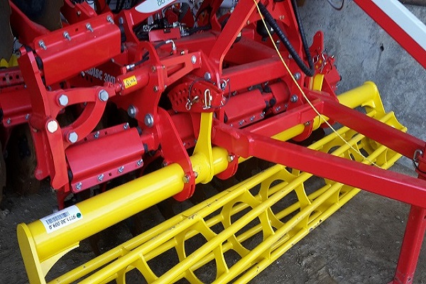

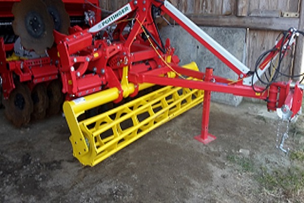

Zdravím tak dnes proběhla montáž válce před přípravu i u mě, tak zítra vyzkouším, pokud počasí vydrží. Měla by to být ta finální verze, ale bylo mi řečeno ať sdělím dojmy, že to dají vědět do výroby.

Mám to trošku jinak,ten válec mám uchycenej na hranatým profilu

Takže u nás včera byli servisáci z Pottingeru a předělali válec na variantu s kulatám profilem rámu,jako to máte vy. Původní držáky ze staré varianty mi na mašině nechali,takže mám dobrou výchozí pozici pro dodělání smykové desky pro příští rok,že bych mohl set přímo do oračky

A co říkáte na to houpání? Myslím, že to pomohlo tak na 90-95%. Takže spokojenost, zeptám se kolik máte tlak na budíku? Jestli to nemám přetlakované nebo podtlakované. Ale dělá to spíše při větší rychlosti 15-18km/h, ale někdy i při nízké, nejčastěji jezdím 10-12 teď na jaře a spotřeba 8l/ha (seto šest bloků o celkové výměře 22 ha do usmykovaného včetně přejezdů cca 25km). Nesel jste kmín někdo s vitasemem? Nevím jak to nastavit, v návodu kmín nemají, asi to zkusím nastavit jako trávu.

Houpáni jsem pozoroval jenom tam,kde jsem přesíval dohoupaný pole po řepce. Jezdil jsem teď na jaře maximálně 11,protože to po oračce šlo poměrně ztěžka,navíc vetšina polí bylo v kopcích,takže jsem jezdil všude na jedničku. Sel jsem zhruba 60 ha,spotřeba 7-10 L/ha
