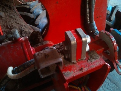

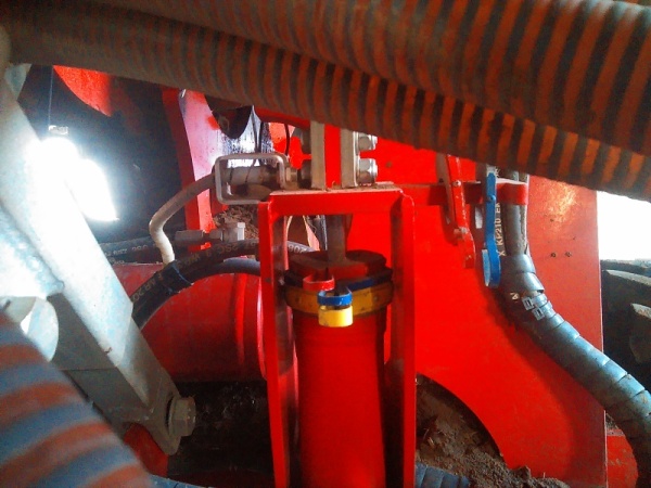

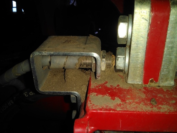

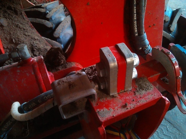

Co máš za Pronto? Já mám 4 a tam se musí čidlo natlakovat t.z. že se motorek zapne až po spuštění pronta dolu a dotlačení znamenáku do pracovní polohy. Třeba Vaderstad Rapid 3-4 jde dolu samospádem a v určité poloze se zapne mechnickej pohon setí. Dokážeš nafotit zapojení čidla pohonu el.motoru.
Re: Zkušenosti s Horsch Pronto
pronto DC 9 Grain a Fertilizer, a musel jsem tlačit dolů a pak do samospádu aby to selo a to mě vadilo , po úpravě mě dali pohybové čidlo a teď nastavím 5 sekund dolů 4 sekundy nahoru a jen mačkám jedničku okruh nahoru-dolu a je klid.
zapojeno je to tak že přijeli servisáci navrtali dírky přidělali čidlo a napojily do kablíku co byl na hydraulické čidle jen to protáhli dál , je to sada od Horsche
tonik píše:Co máš za Pronto? Já mám 4 a tam se musí čidlo natlakovat t.z. že se motorek zapne až po spuštění pronta dolu a dotlačení znamenáku do pracovní polohy. Třeba Vaderstad Rapid 3-4 jde dolu samospádem a v určité poloze se zapne mechnickej pohon setí. Dokážeš nafotit zapojení čidla pohonu el.motoru.
už jsem to čidlo vyfotil ale nevím jak jsem dát fotku co mám v PC
tonik píše:Dole vlevo pod oknem je okno -příloha "
pak jen vložit z počítače.
