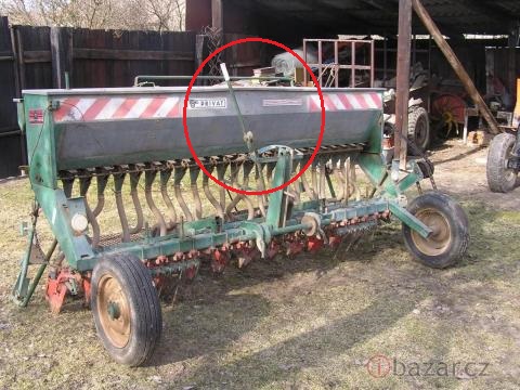

Příspěvekod kolda91 » 22 bře 2015 12:55
Cau, taky bych se chtel zeptat na tu kukurici, jestli s ní ma nekdo zkusenosti. Existuje naka minimalni davka osiva, ktera musi byt ve skrini, aby to selo? Dasli otazka je, co je to na prilozenem obrazku v tom cervenem ovalu? K cemu ta paka slouzi, v navodu na pouziti sem to nak nenasel a katalog ND taky nic nerika. Diky za odpoved

Příspěvekod Mr.Equable » 22 bře 2015 13:12
ta páka v kroužku slouží na změnu znamenáků. Na tej páce jsou lanka a vedou ke znamenákům. Přestavením páky na jednu či druhou stranu, vždy jeden znamenák klesne na zem a druhý se zvedne.

Příspěvekod kolda91 » 22 bře 2015 13:59
Jeste jedou dekuji za odpoved. Nevis, jake je minimum osiva, co musi byt ve skrini? Podle tohoto obrázku by to mělo být vpodstatě jedno, jelikoz na spodni vysev do jde spodem a ta lopatka bere vpodstate i to minimum co se tam nachazi. Premyslim prave o koupi jedne privatky a ihned po dovezeni bych chtel zacit set jecmen a proto bych chtel vedet, kolik by tam melo byt osiva. Budu osevat cca 1500m2, coz by melo byt cca 25-30kg osiva a mam strach ze se me to v te skrini ztrati :) .

Příspěvekod bold » 22 bře 2015 14:17
na mašinu musíš někoho postavit aby ti nahrnoval štětcem obilí do válečků. Tohle je jedinná nevýhoda. Ještě před 3 lety jsem s ní sel ročně víc jak 40ha a naprosto bezproblémů, až na tu nutnost mít tam obsluhu při ukončování- kdyby někdo chtěl tak mám diskovku 6m. Prodám za cenu 10kč/kg.
