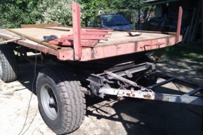

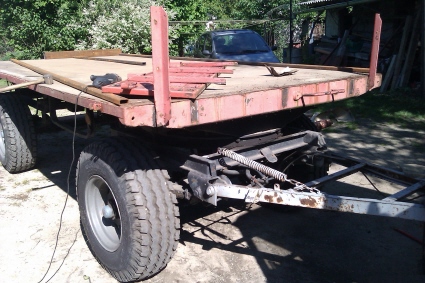

Zdravím.Neporadil by někdo,kde nechat udělat kovovou korbu na vlečku? Ideálně okres Svitavy,Blansko,Prostějov. Hledal jsem po internetu výrobu koreb,ale BSS vlečkami se skoro nikdo nezabývá.Našel jsem 1 kus a to za cca 140 000,-,což je šílenost. Neřešil toto někdo v poslední době?
Moje představa je buďto klasický plecháč s automatickými bočnicemi,sklopný na 2 strany,nebo ideálně kovová vana sklopná do leva,s 1 velkou bočnicí výkyvnou.

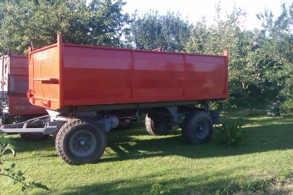

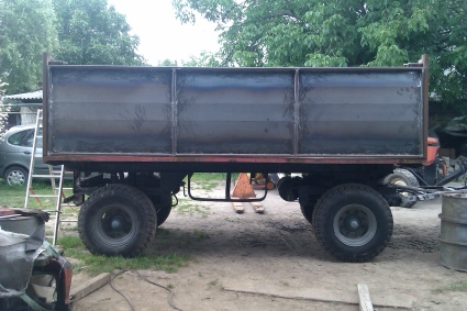

Příspěvekod bold » 08 pro 2014 18:01
dělal jsem nové bočnice.

Příspěvekod skacel99 » 08 pro 2014 18:53
Tak přesně takto mají udělanou vlečku v nedalekém družstvu.Přesně i s tím zakulacením bočnic. To se prodává jako díl ta bočnice,nebo se 2 lidi trefili přesně do stejnýho designu??

pěkná práce Bolde. Bohužel s novým klopným rámem, cena oproti novým bočnicím dost naskočí :roll:

Příspěvekod bold » 08 pro 2014 21:34
nenaskočí, obě čela jsou pevná, výklopná jen na jednu stranu -jedna bočnice na čepech.(druhá drží v "zámku"dole a nahoře 4x 14 šroub. Lze celou bočnici vyjmout do 5ti minut.)
Koupeny jekly, nechal jsem nastříhat a naohýbat plech a doma povařil. Kdyby to někdo chtěl dělat tak nutno počítat s pnutím a následným prohnutí bočnic (dva špalky a pojezdit traktorem :lol: 8) )

Příspěvekod bold » 09 pro 2014 09:18
kolega z vedlejší vesnice dělal komplet nádstavbu. Já osobně ji mám z I a U profilu takže ta byla pouze mírně okvetlá (stará dobrá poctivá práce) Podlahu jsme dělali před několika lety. Takže pouze dodělání vrchu.
Bohužel je to stará vzduchová vlečka ze 73 roku, vyměněné disky s pneu a udělaná nádstavba.

Příspěvekod bold » 12 pro 2014 15:23
já to udělal na 3 díly z důvodu ohýbačky 2m, je to i pevnější.

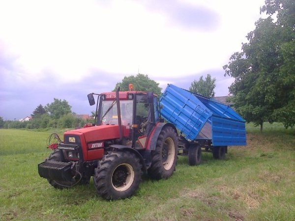

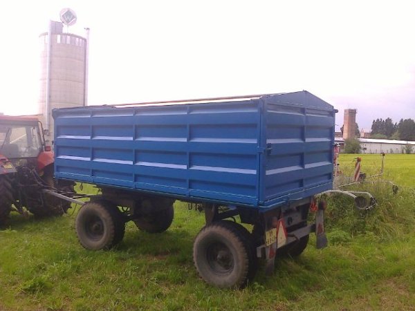

Nakonec se ukázalo,že nejjednodušší řešení je většinou nejlepší - taťku napadlo jít za zámečníkem,co má dílnu cca 10 km od nás. Vlečka se dovezla a za týden bylo hotovo i s barvou.
Ceník má jednoduchý - materiál + jednou tolik za práci. Celková cena je 48 000,- bez daně,což je zhruba půlka toho,co jsem zjistil že je běžná cena. Zpracovaný je to parádně,jsem nadšen.
Čela jsou pevná,obě bočnice jsou v celku. Pravá strana klasicky na pant dole,kdyby bylo potřeba ti oddělat,v rozích sešroubovaná s čely,levá je pak houpačka,nahoře demontovatelná,zajištění dole na háky + pro jistotu i karháky. Nechali jsme si udělat i lávku,protože teď plánuju ještě dořešit plachtu. Výška bočnic je 120 cm. Ještě stříknu šasi,nově se obuje a je to prakticky nová vlečka :)

Vypadá to velmi pěkně, ale já jsem zastáncem dřevěných bočnic, když s touto korbou o něco zavadím, tak je na výměnu, u dřevěné vyměním pár prken a jede se dál :lol: , ale je fakt, že se mi to zatím nestalo. Tak potřebuji mnohokrát nižší bočnice - svoz balíků a jiné věci. Ale pokud je jen rostlinná výroba a slouží to hlavně na odvoz zrnin, tak je to dobré. Taky u té výšky 120cm, to už je na překládání nosnosti a trpí jak rám tak péra a i z hlediska provozu na silnici je to špatně.
Příspěvky: 877
Registrován: 29 srp 2013 17:47
Re: Nová kovová korba na 9t vlečku
Příspěvekod skacel99 » 27 čer 2015 07:40
Vlečka bude čistě na obilí,případně pokud bude potřeba,při setí se shodí bočnice a budou se vozit vaky s osivem.Nic víc
K výšce a materiálu bočnic - původní dřevěné byly v dezolátním stavu.Dřevo se kroutí,bočnice se vyboulují,praskají a musí se neustále těsnit. Tady to objedu montážní pěnou a je hotovo.Vyklápění je taky lepší,člověk se nemusí tahat s bočnocí. Výška 120 cm se volila z důvodu,že plá tonáž se dá při původních bočnicích docílit jenom ve pšenici. Takhle odvezu 8-9 tun i v řepce a ječmeni. Je jasný,že pšenice se to po vrch navalit nemůže,to by tam bylo tak 12 tun.
Ještě dodám,že tohle je 8t vlečka,ale 9t budeme příští rok řešit taky u tohoto člověka,ale tam se půjde cestou klasicky dělených bočnic,ale výška bude stejná.

Jasně že se to dá udělat i doma,ale musí na to mít člověk vybavení a hlavě um. Když je někdo šikovnej se železem,nebude to problém. Bohužel já svářet neumím,ohýbačku na plech taky nemám a když si vezmu,že člověk od fochu to měl za týden i s demontáží bočnic a lakem,je to myslím za ty prachy OK.
Už na tom mám i plachtu - nechal jsem si ji ušít v nedaleké firmě a vyšla při rozměrech 310x500 cm s oky po 50 cm na 3800,- i s daní
Jinak jsem počítal objem korby a je to zhruba 12 m3,takže ve pšenici to bude cca 10 tun,takže ideál.
