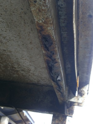

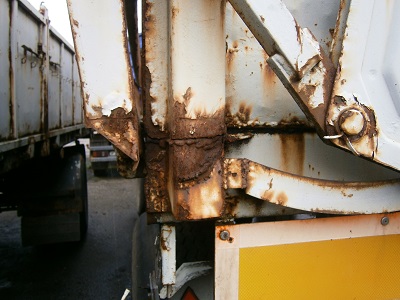

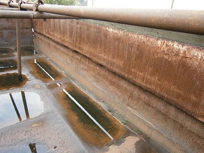

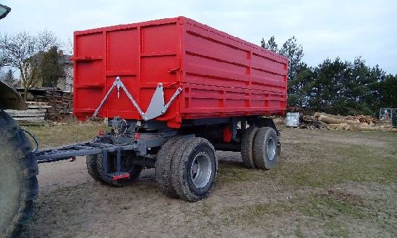

Jinak v mém okolí asi žijou v jinejch cenovejch relacích. Byl sem se podívat na 1010. podle popisu majitele v inzerátu, lehká koroze bočnic. Když sem to viděl, nevěděl sem jestli se smát, nebo brečet. Korba byla na hadry, pomalu bylo vidět skrz. Rám taky neslavnej, jestli měl dva pláště z těch 8 se vzorkem tak je to hodně. Nechápu jak to mohlo udělat technickou... No pán za něj chtěl bratru 49 bez daně. Lehce sem zkusil naznačit že budeme snižovat cenu, ale o tom nebylo vůbec ani řeči, že prej už se byli podívat i nějaký poláci a maji zájem. Ať si ho soudruzi poláci užijou, má tak akorát cenu těch papírů plus nějaká koruna krát hmontnost vleku. Teď koukám na bazoš a asi mu i pšonci řekli že je tak trochu vtipálek, vlek nabízí už jen bez korby za 44.
Další byl 17.13 za 55+DPH, nepřetypovanej, jezdil za tatrou a vozil šutrák a písky. Takže podlaha pronesená jaxsviň, sajtny vyboulený, popraskaný, a děravý. Spodek docela šel a balony taky. 3 roky stojí na dešti, samo že je bez STK a potřeboval by taky dost velkou investici aby jí prošel. Zase by bylo jednodušší opět celá nová korba i s podlahou. Jen pro ilustraci pár fotek:

To máš těžké,to vše jsou vyžité vleky a mají hrozně moc za sebou,ty 10.10ky jsou jedny z těch nejstarších prvních autovleků co měly nosnost od 10t a všechny mají min. 30let. Nějaký v cumlovém stavu ti už půjde dost přes 100tis.
Já mám korbu taky na mnoha místech rezatou a polátanou,ale neřeším to,pořád je to jenom kov,který jde vyřezat a vyvařit a práci to udělá stejnou jako ten nový vlek.
Já jsem rád,že jsem šáhl po té 17.13tce,protože už mám ty silné olejové nápravy a silnější péra a vůbec je na tom podvozkově líp,korba už tam jde dát jakákoli.
To už si musíš popřemýšlet sám co chceš a za kolik.
Každopádně za sebe říkám,že autovlek je za silnější traktor mnohem lepší, pokud chce člověk vozit větší tonáže.

U těch starých 10.10tek je jeden problém,ty podélné hlavní nosníky korby mají profil "U" a je otočený směrem nahoru,takže v něm stojí voda a za nějaké to desetiletí jsou shnilé na papír a bývají tam i díry,že tam ruka vleze,jde to trochu vidět na této fotce,kde se to každou chvíli proděraví:
Novější vleky od 16,12ky nahoru už ten profil mají jiný,také účko,ale položené na bok, takže v tom nestojí voda:

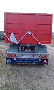

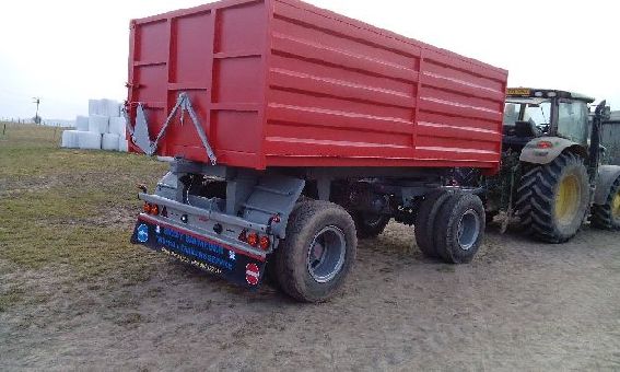

Dnes mi dorazila před časem objednaná korba od p. Proroka, vypadá to na solidní a bytelný výrobek. Už zbývá jen pár maličkostí a mohu se pustit do přestavby druhého vleku.
