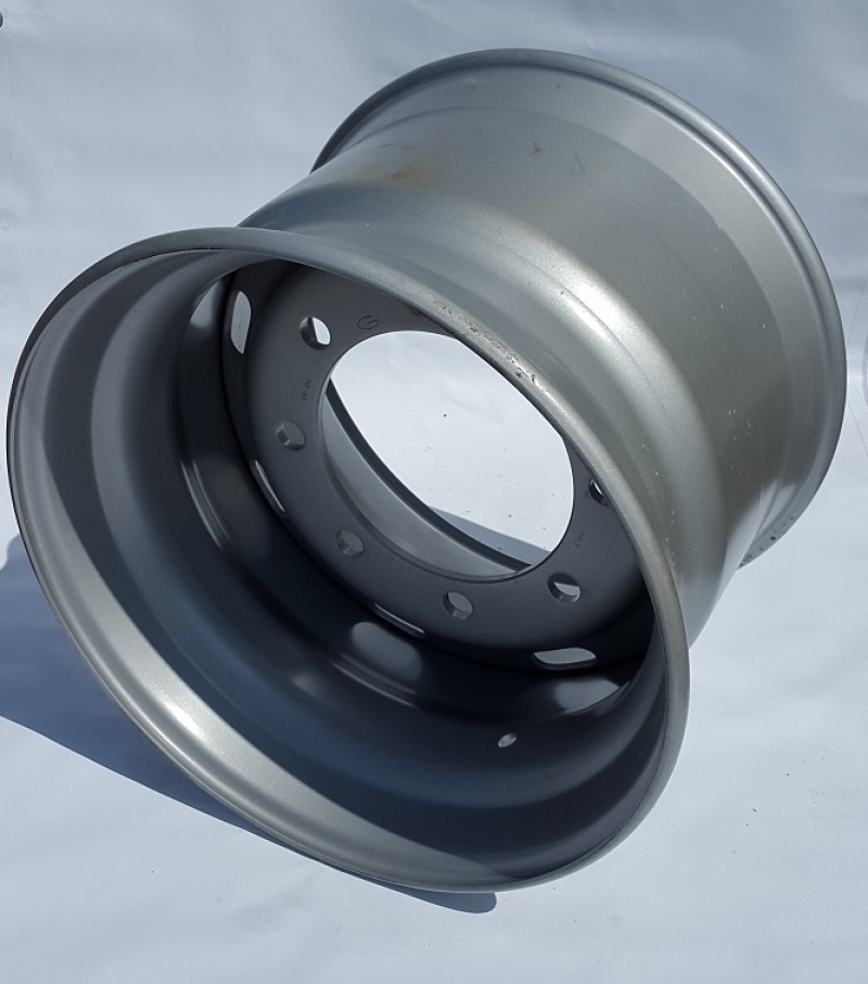

Nezjištoval jste někdo cenu nových disku třeba od MEFRO? V tabulkach produktů se najít dají, taky jsem uvažoval o předělání dvojmontážek na tyhle balony...
Re: autovleky BSS a přestavby na traktorové
Nebo se hecnout a pořídit nové a nemusíš se trápit s předěláváním středů. Není to málo,ale taková investice má pak smysl i s tím,že je to řádně legalizovatelné.
Každý rok si obuj jednu vlečku a za chvíli to budeš mít sjednocené všechno, tu hodnu ta vlečka či návěs na takových krásných papučích už neztratí:
http://eshop.nakladnidisky.cz/Nakladni-disk-14-00x19-5-8x221-ET0-AliveMZ-d39.htm
http://www.nakladni-disky.cz/produkty/disky/ocelove/disk-1400x195-8x275-et0-gianetti-15457/65.html

a kde bydlíš? Máš do Polska daleko? Tento sortiment je u nich celkem běžný skoro v každé prodejně s díly pro zemědělce:
https://www.olx.pl/oferta/felgi-19-5x14-8-otworowe-CID5-IDgowb5.html#81b5a16127
http://allegro.pl/nowe-felgi-felga-11-75x19-5-et0-8-otw-385-55r19-5-i5274551335.html
Ty 19,5ky dělají i 6ti otworové:
http://allegro.pl/felgi-bezdetkowe-do-przyczep-14-00x19-5-et0-6-otw-i6659234762.html
to tonik:
tady mám jeden nedodělaný ráfek R22,5 s předělaným středem na 8děr.
Z ráfku od V3Sky vždy odříznu střed flexou v drážce pro pero,takže to zůstane i s tenkou obručí a pak se to lépe trefuje do nového ráfku na přivaření. Na tomto starém ráfku R22,5 jsem ten 10ti dírový střed ještě vypaloval švajcem, ale je lepší jej odříznout malou flexkou a tenkým řezným kotoučem přímo ve sváru,lépe se to pak začistí a je to profesionálnější a hezčí. Podobně bych asi řešil i ty 19,5ky :
Na 19,5 s toho středu budu muset odříznout asi víc, tak tam ten kroužek nezůstane.
Nezkoušel jsi to vařit s nasazenou pneumatikou ? Přezováš to v pneuservisu ?
Cena nového je kolem 3000kč a to není nejhorší, akorát jsou ET0, ja bych je chtěl tak na ET-100. Něco jako disk LIAZ na BSS.
Až seženu nějakej výchozí materiál, tak sem dám příspěvek.
Pokud je z čeho odřezávat,tak je to dobré
Lepší je to dělat se sezutou pneumatikou,s nasazenou jsem to ani nezkoušel.
Odřezání středu flexou ji neublíží, ale to navařování by ji mohlo přiškvařit.
Pneumatiky sezouvám tak různě jak se zadaří,někdy v pneuservise a někdy klasicky na ručáka
Bezdušáky se dělají dobře,nejhorší je to odrazit,ale pokud máš doma nějakou techniku,tak si poradíš,dobrý pomocník je i hydraulická štípačka,pod břit něco dáš,ať to nerozsekne pneumatiku a pěkně ji stlačíš.
Chlapi v podniku je odrážejí normálně radlicí HONem nebo manipulátorem
Ty chceš přezout na ty 19,5ky ty velké autovleky jako 16.12, 17.13 atp.? Nebo jen na ty menší traktorové 5-9tunky?
Dej bacha,některé ty 19,5ky s ET0 nenasadíš na bubny těch starých autovleků, jedině ty s ET120 atp. otočit a dát na široko,ale to pak zase trpí vnější lořžisko na nápravě, tak si to raději dobře promysli.
