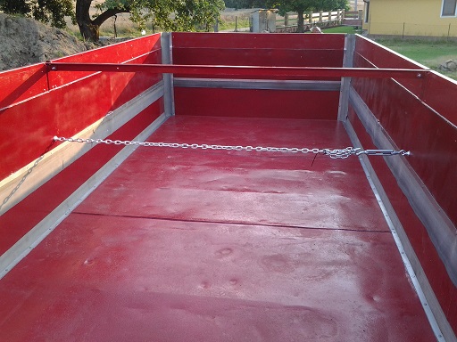

známý si teď dodělal na dvě 16.12ky jednoduchý zlepšovák proti nadouvání bočnic.
Na kraje bočnic a doprostřed přivařil malé kousky z hrubé pásoviny,ve všech díra a přes všechny prostrčil na délu kulatinu z taženice o průměru cca 20mm,na koncích závit a pořádně to našponovat co to jde, tím se vyvine opačný moment proti průhybu bočnice a ikdyž to měl naflákané řepou či pšenicí,tak se to vůbec nehlo.Je to jednoduché,levné,nikde to nepřekáží a neničí se tím bočnice a není potřeba uprostřed řetěz.
Jak budu mít chvilku tak to nafotím,nebo to zkusím v jiné podobě pohledat na netu,považuji to za velmi chytré a účelné,doporučuji všem.

To mně mrzí,ale hned tak to nezajistím,bydlí cca 40km daleko a v zimě jsem mu na vleku měnil obložení na brzdách,tak jsem to tam viděl a bavil jsem se s ním o tom,ale zapoměl jsem to cvaknout mobilem.
Na té tvoji 10.10tce by to bylo potřebné jako sůl,ta dlouhá šestimetrová bočnice musí hodně trpět průhybem.V tvém případě bych použil klidně i silnější kulatinu 30,nebo i 35mm a našponovat to na krev.
Chci si to udělat i na svém vleku,asi se do toho pustím,moje bočnice už je taky trochu nadutá a tím bych ji mohl i trochu srovnat.
Konstrukce tohoto zlepšováku je strašně jednoduchá.
Je potřeba koupit kulatinu o délce bočnice,na konce udělat cca 5-10cm závitu dle potřeby,pak na horní Jackel spodní bočnce co se otvírá směrem dolů přivařit tři betelné uši,dvě na kraje a jedno do prostřed.Kulatina se jimi provleče a v krajích pořádně dotáhne, tím se našponuje a má tendenci jakoby bočnici prohýbat směrem dovnitř. Moc se mi to nezdálo,ale opravdu to funguje a snese to velké zatížení,hlaně při takovém tom houpání při jízdě po hrbaté cestě a pod.

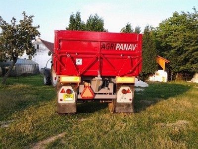

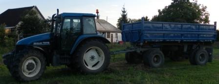

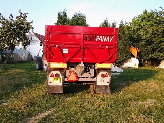

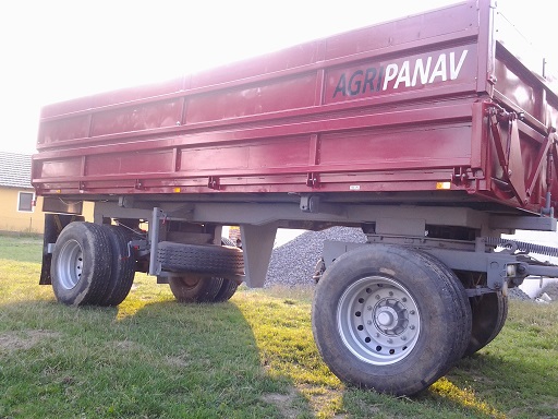

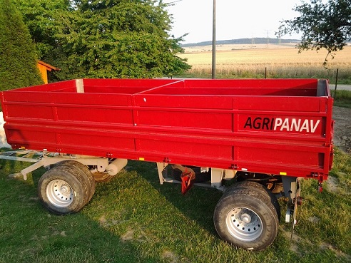

Můj druhý BSS 10.10.H . Po dvou letech odpočinku ve stodole na něj došlo.

Moc pěkné kousky

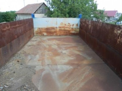

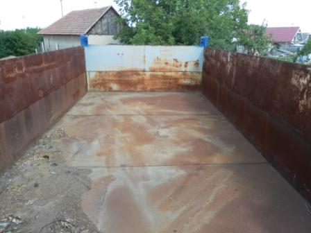

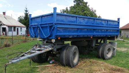

cena bola cca 2,6 + nejaké veci bolo treba dokupit svetla hadice koncovky , vlek vozil občas posypovu drť ale posledných 5 rokov ho len posuvali lebo zavdzal korba je poznačená tou drťou prehdzavená ,bude treba do budúcej sezóny spravit nové bočnice a podlahu podvozok je na tom celkom dobre bol až som prekvapený jedine točna má volu ,
ako sa to dá riešiť ?,
a asi sa pokusime ho pretypovat uvidíme čo to bude obnášať na slovensku , prázdna súprav vlek +traktor 9,8t to len pre zaujímavosť
