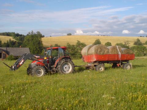

přesní typ fakt nevím ale meřil semto a ma 232cm a beru to uvnitř kdiz jsou zavřené sajtny a balíky bych nakladal tak jak sou na obrazku a to kazdí ma 120na šířku a na prumeru se liší to jo ma někdo takovou osmičku ktera ma 232 na šířku ?? kdiz tak prosím pište kolik ma ta vaše :?

Příspěvekod bold » 04 led 2014 21:06
není to náhodou BSS 08-06?

Příspěvekod david7011 » 04 led 2014 21:32
to nevím majtel mi řekl ze je to osmituna nevíš rozmeri tohoto označení BSS 08.06 ?
