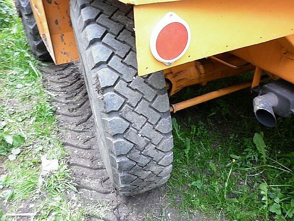

Tak před pár dny proběhla výměna zadních pneumatik původně z liazky, jsou úplně nové a nejlepší na tom je, že jsem si je jen v kovošrotě sundal a nechal za odvoz, takovejhle kšefty miluju
. Na hnojích braly jak ďas, jednoduše zas o levl lepší poježdění...
Samí vole, ale stádo nikde ...

Re: UN 053
To máš pravdu teda to byl dobrej kauf nebo spíš teda stěstí
No jo zadní hnaná to je věc.......
Nevíte někdo jestli by šel předělat UN 050 na zadní hnanou? Když bych sehnal nápravu s Cristala a převodovku z hona 4x4 ?
Re: UN 053
Pěkný gumy, hned bych je bral taky:-) Chlapi, když naberu 230ku lopatu hnoje a nebo mokrýho bahna, jde to hned na čumák.. Já vím, měl bych odsypat a brát si míň.. Co když ale nechci a vzadu bych to raději krapet dotížil?:-) Je tu rizko, že přetížím rám a něco mi časem rupne?

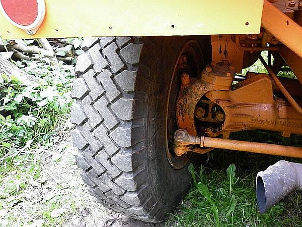

Re: UN 053
Neví někdo co je tohle za přední gumy (disky)? Jestli je to použítý z Torona a nebo třeba z kombajnu E 516? Ale mluvil jsem s tím pánem přímo co to má a říkal že je to obrovskej rozdil s těmahle gumama. Prej s těma origo se to nakládání nedá vubec srovnávat.
Napište prosím někdo jestli víte z čeho to je a jestli se to musí nějak hodně upravovat. Děkuji.
Re: UN 053
Michal(6911) píše:Neví někdo co je tohle za přední gumy (disky)? Jestli je to použítý z Torona a nebo třeba z kombajnu E 516? Ale mluvil jsem s tím pánem přímo co to má a říkal že je to obrovskej rozdil s těmahle gumama. Prej s těma origo se to nakládání nedá vubec srovnávat.
tyhle konkretní nevím, my na HONu měli predni s SK4 kombajnu.. trakce byla daleko lepší...samosebou na ukor unosnosti...
Re: UN 053
Hlavně pohlídat nosnost, Hon má 7tun a pokud nabere plnou lopatu (tak že je potřeba dotížit vzadu) tak je veškerá váha na přední nápravě potažmo na gumách. když to tak nějak počítám tak tam je minimálně 8tun což je 4 tuny na gumu. 12plátnové gumy mají nosnost kolem 2tun (záleží na velikosti) 14 pláten něco pod 4tuny. Takže obyč traktor 8pláten určitě ne.
