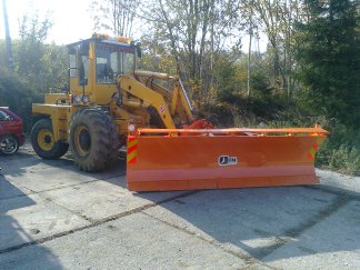

Nemáte někdo nějakou zkušenost z čeho udělat zuby na radlici? Origo jsou moc drahý nedám nějakejch 900 kč za jeden zub když jich tam je 6 celkem :shock: :smich:
Nevím jak to udělat aby to tam vydrželo......Dík za typy 8)

navařit staré, nebo metalšrot a přizpůsobit.
