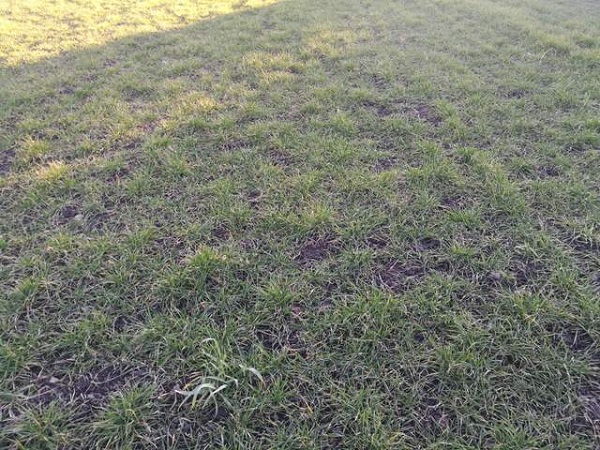

Příspěvekod georget91 » 18 úno 2020 06:10

Příspěvekod tele » 18 úno 2020 12:05
georget91 píše:Chtěl bych se zeptat, jak se letos postavit celkově k ošetření pšenic. Na jaře zpravidla dávám 150-200 kg LAV k regeneraci, pak při sloupkování DAM390 s trochou regulátorů, případně herbicid. Nicméně letos mám ranou pšenici Avenue ve sloupkování již dnes (viz foto v porostech na FW) a ostatní pšenice mají zelená kolénka. Mám co nejdříve začít hnojit? Pomůže mi ještě LAV zahustit porost?
Dej foto + agrotechniku

Fotky jsem viděl. Termín výsevu? Nahnojil bych cca 80 kg N v LAD ihned a zbytek v močovině za cca 14 dnů před deštěm. Krácení CCC 1,5 v březnu až teploty dovolí.

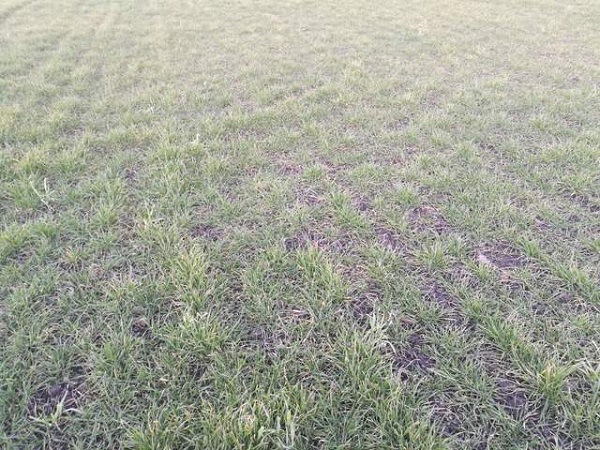

Zasetá je 21.9. v dávce 165 kg/ha. Celkem hnojím na 120 kgN, rozmetadlem nerozhodím moc rovnoměrně dávku na ha, natož močovinu.
Takže rozhodím hned 60kgN v LAV, za 2 týdny DAM 36kgN a pak ještě jednou 24kgN v DAMu.
Přikládám ještě fotky odrůdy Patras, která má zelená kolénka (foceno mobilem :/)

Příspěvekod tele » 19 úno 2020 20:08
georget91 píše:Zasetá je 21.9. v dávce 165 kg/ha. Celkem hnojím na 120 kgN, rozmetadlem nerozhodím moc rovnoměrně dávku na ha, natož močovinu.
Tvoje pšenice si myslí, že je 10.4. Dělej jak myslíš. Patras odhadem konec odnožování.

Příspěvekod Duke » 20 úno 2020 12:36
Dej foto řezu stéblem.

Příspěvekod georget91 » 22 úno 2020 04:54
Duke píše:
Tak jsem 21.2. prošel pšenice a řezal více odrůd pšenice, odrůda uvedena v názvu fotky.
Patras a Avenue seto 21.9 v dávce 165 kg/ha, Opavsko, 220m.n.m. https://georget91.rajce.idnes.cz/Psenice_-_unor_2020/#

Příspěvekod Duke » 22 úno 2020 11:30
No pekny! Chystej kombajn! :D

Příspěvekod georget91 » 26 úno 2020 06:21
Vypadá to u někoho podobně?

Příspěvekod Duke » 26 úno 2020 09:13
georget91 píše:Vypadá to u někoho podobně?
To jsem v unoru jeste nevidel. U nas pod horama to neni kolikrat ani v breznu... :D

Příspěvekod Bartuc » 26 úno 2020 14:32
u nás je to rovnako... :roll: nemaj z toho stres, ako tu už bolo písané, príroda je mocná čarodejka... :wink:

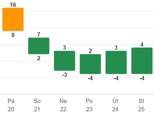

Zdravím, jelikož jsme fakt dost přísušková oblast, chtěl jsem před hlášenými sobotními srážkami už pohnojit pšenice první produkční dávkou, i když jsou pšenice ještě v odnožování. Mám koupený ledek, ale když se dívám na předpověď, dostávám strach .. je to riskantní aplikace nitrátu, když je takováhle předpověď ? :)

aram píše:Zdravím, jelikož jsme fakt dost přísušková oblast, chtěl jsem před hlášenými sobotními srážkami už pohnojit pšenice první produkční dávkou, i když jsou pšenice ještě v odnožování. Mám koupený ledek, ale když se dívám na předpověď, dostávám strach .. je to riskantní aplikace nitrátu, když je takováhle předpověď ? :)
Optimum ve sloupkování je močovina, ten nitrát by neměl porost ohrozit.

Příspěvekod aram » 18 bře 2020 15:28
Druhá dávka produkčního hnojení bude DAM nebo UREAS (močovina se sírou) .. mám tedy radši nakoupit teď ty hnojiva a přehodit to ? Dát teď tedy močovinu a ledek nechat na později ?

Příspěvekod tele » 18 bře 2020 16:53
aram píše:Druhá dávka produkčního hnojení bude DAM nebo UREAS (močovina se sírou) .. mám tedy radši nakoupit teď ty hnojiva a přehodit to ? Dát teď tedy močovinu a ledek nechat na později ?
V jednoduchosti je síla. Pokud mám včas setou pšenici, tak mi stačí 100 kg LAD jako regenerace, zbytek jarního N elegantně naaplikuji v močovině, 20% N z celkové dávky v močovině společně s elementární sírou při založení. Mrdat se na jaře s Damem, UreaS a LAD mi přijde jako zbytečně komplikované. U řepky pouze močovina.
