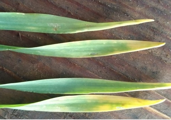

Ahoj, začíná mi žloutnout ječmen, 14 dní po zasetí, pod patu jsem dával 2q LAV, na listech jsou malé průsvitné skvrnky. Je to suchem nebo tam létají broučci. Mám Bojos. Přikládám foto, díky za radu.

michal.vavra1 píše:
Hloubka výsevu?

tele píše:
michal.vavra1 píše:
Hloubka výsevu?
Hloubka zrna okolo 3 cm.

michal.vavra1 píše:
tele píše:
michal.vavra1 píše:
Hloubka výsevu?
Bude to fyziologické, kombinace hloubky setí, sucha, případně lehčího zamazání.
