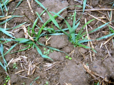

Zdravím, asi to sem nepatří, proto se omlouvám, ale mám docela ožranou ozimou pšenici, vypadá to jako řepka po slimácích a jsou to docela velké fleky, nad 1ha, a je to asi tak za posledních 14dní.
Kořen vypadá zdravě a nad povrchem je to sežrané.
Nemáte s tím nějakou zkušenost. Dík.

Bude to slimák nebo osenice. Seber se a jdi se za tmy s baterkou podívat. Osenice je poměrně velká housenka. Každopádně je porost v hajzlu, zvaž, jestli to příští týden nestojí za přesetí.

Spíš potřebuju řešit příčinu, protože mám pocit že se bude rozšiřovat dál, protože před týdnem tam byl malej flek a dnes měl 3ha. a celkově jsem to spočítal na 25ha.
Sousedům se to začíná dělat taky na 35ha lanu mají flek cca4ha. vzdušnou čarou 2km.
Je fak, že jsem nikdy nic takového neviděl.
Dík.

Na slimáka granule - stačí 2 kg/ha, Metarex, na osenici aplikace insekticidu večer - bude stačit pyretroid v obvyklé dávce.

Je to osenice velikost 10-35mm, zítra to zkusím poházet, je zajímavé že si vybírají na poli nejhorší místa a směřují na lepší a sovratí si nevšimnou.
Tele ještě jednou dík.

Počkej, osenici nepoházíš, tu musíš postříkat např. Fury 0,1 l/ha a vypsat to na křísa. Máš to po řepce?
Dej foto. Dík.

Je to po řepce a minimalizaci ve stádiu housenky, nefotil jsem to ale je to osenice polní, akorát když jsem to procházel přes den tak tam nic nebylo. Jak a kdy to tedy postříkat?

Za tmy, je aktivní večer.

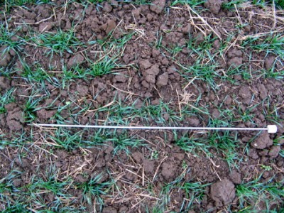

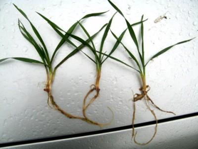

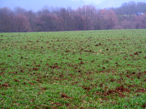

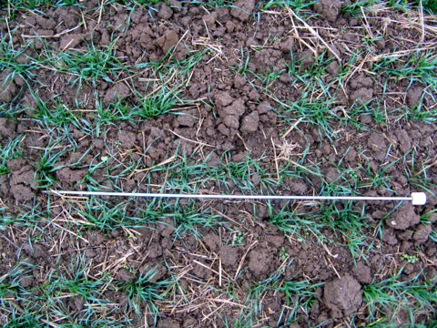

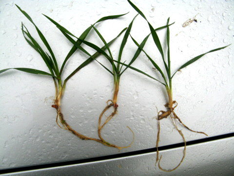

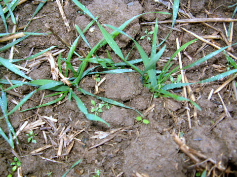

Půda: hnědozem modální, slabě oglejená, na hlíně, středně těžká. Klima: teplota 7-8,5°C, srážky 450-550 mm/rok. AZP: pH 7,2, P-75, K-420, Mg-235, Ca-6490. Předplodina: pšenice.
Plodina: Pšenice ozimá Golem, MKS 50, mořeno Dividend+Sunagreen.
Postup: 1. podmítka radličkou s křídly na 15-18 cm se zpětným utužením, spotřeba 22,6 l/ha,
2. podmítka radličkou bez křídel na 25-28 cm se zpětným utužením, spotřeba 29 l/ha,
3. výsev 1.10. 3 MKS, při výsevu aplikováno 0,13 t/ha NS 31-31, spotřeba 11 l/ha,
4. aplikace 5.11. 30 g pyroxulam ( sveřep ) + 200 g dimethoat ( mšice ).
Plánovaný zásah mikro + CCC neuskutečněn z důvodu kolize srážek a vytížení službařského postřikovače. Pro ilustraci: pozemek cca 20 let obděláván SHR, bez organického hnojení ( byť toto bylo ošetřeno v nájemní smlouvě ), posledních 10 let radličkou do 15 cm. Pro dlouhodobě neuspokojivý přístup pronajímatele dal vlastník výpověď na cca 220 ha a začal je obdělávat ve vlastní režii. Foceno dnes, orientační odpočet 220 r/m2, odnože 2 ks/r.

Jak je to setý hluboko? Mě z tý fotky přijde, že je to utopený. Budeš ještě zahušťovat na jaře nebo to dotahneš do sklizně takhle?

Maličko utopený to je, protože před kvalitou přípravy jsem preferoval odstranění utuženin. Nastavení sečky nebylo jednoduché, o 0,5 MKS se zvýšil výsevek a o cca 1 cm zahloubila hloubka setí. Na jaře určitě 0,5 - 0,8 CCC dle průběhu vegetace. Porost vypadá na oko hrůzostrašně, ale z několika důvodů jsem v klidu: je to Golem a na jaře famózně regeneruje, dále odhaduji ještě měsíc vegetace, takže využití podzimní dávky hnojení bude ok a z mého pohledu to nejdůležitější - lokalitě do ideálu chybí skutečně málo.

čím si to dloubal? žlutým zázrakem? kolik tam je teď N? kolik bude celková?

Mám kliku na kopáče, je to Terrano 5 FM s farmflexem. Momentální výživa 40 kg N/ha a 40 kg elementární S/ha. Celkový N bude samozřejmě v duchu normativu dle NV č. 117/2014 Sb.
