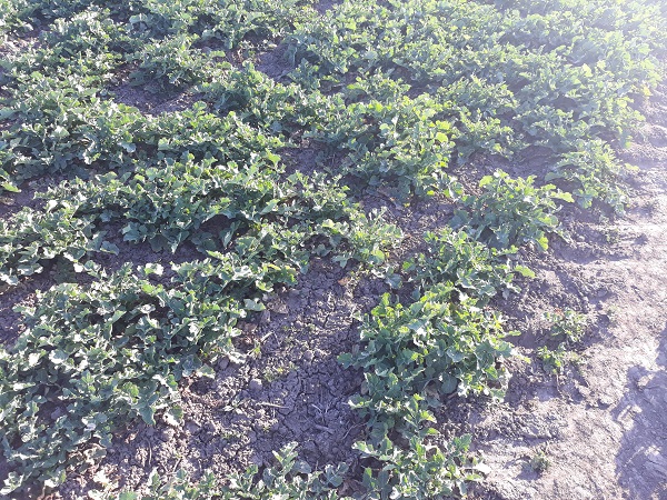

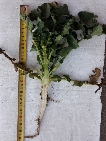

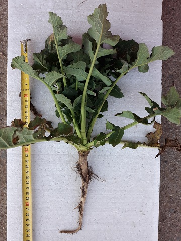

4. časť: Odroda arabela, sejba 25.8. + 180 kg NPK, výsevok 1 VJ, 130 m.n.m., na jeseň 50 kg N v moč, 15.2. 55kg N v dasa, 29.2. 40kg N v LAD, 20.3. posledných 50 kg N v močovine, zapršalo na to 4 mm. 23 rastlín na meter.
Asi pred týždňom sme riešili krytonosa, momentálne je porast čistý s výškou 15 až 20 cm. Počasie je turbulentné, bez zrážok - za posledné 3 týždne 4 mm... výhľad je asi o týždeň 4 mm... Od mrazu (-5°C dve noci po sebe) je poškodených zopár kvetných pukov na vrchu, plán je na radu Tele krátiť vo výške cca 25 cm tebukonazolom + nejakých 5kg močoviny...

Pěkná je, počkej s tím krácením na cca 35cm, dej jí čas na regeneraci listu po mrazu.

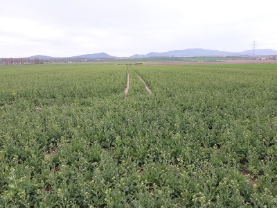

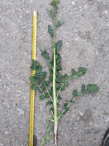

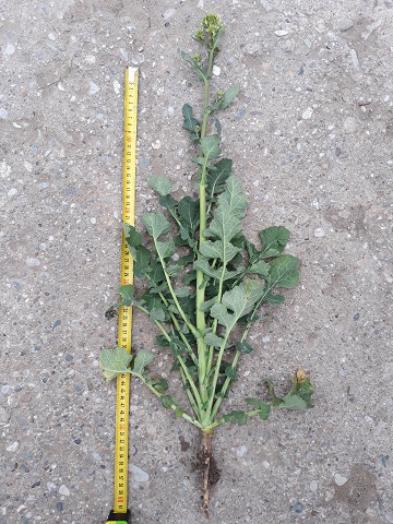

5. časť: Odroda arabela, sejba 25.8. + 180 kg NPK, výsevok 1 VJ, 130 m.n.m., na jeseň 50 kg N v moč, 15.2. 55kg N v dasa, 29.2. 40kg N v LAD, 20.3. posledných 50 kg N v močovine, zapršalo na to 4 mm. 23 rastlín na meter.
Momentálne má porast výšku cca 55 cm. Na fotku som sa snažil vybrať priemernú rastlinu - v hustejšom poraste rastliny prežili mráz oveľa lepšie, majú zelenšiu farbu a takmer všetky puky. Na miestach kde je počet rastlín menší, sú svetlejšie, popraskané a majú popálené puky (odhad 30%, hlavne terminál). Okraj poľa od mrazu takmer zničený... Pri výške cca 35 cm bol aplikovaný liter tebukonazolu + 8 kg močoviny + 0,25 bariardu na blyskáča. Porast ide do kvetu pomaly, ale na tejto parcele je tlak minimálny. Za posledný mesiac nespadla ani kvapka vody, posledný aplikovaný dusík sa pravdepodobne k rastline ani nedostal. Pôda je preschnutá na 8 až 10 cm. Pre lepšiu ilustráciu prikladám aj foto vo vyššej kvalite: https://bartuc.rajce.idnes.cz/Arabela_2020-04-19/
