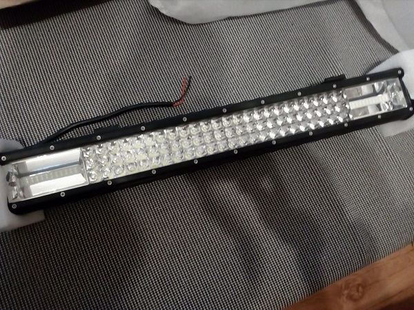

Zdravím ve spolek. Snad je tu nějaký elektrikář co poradí Koupil jsem přídavné Led světlo který chci umístit na střechu traktoru ovšem objevil se zádrhel že sice vim jak připojit ALE moc se mi nepozdává jakým způsobem. chci na něj samozřejmě vypínač svíticí ale zjistil jsem teda snad jsem to vypočítal správně že světlo má odběr 54 Ampér a bojim se že to běžný vypínač prostě nezvládne a pojistku na 60A tam taky cpát nechci to tam mohu strčit korunu ale nejsem si jist už tím výpočtem ampér u led světla, jelikož jediné co vím je napětí 12V a 648W z toho sem někde na netu vydedukoval těch onich 54A. Tak se ptám jestli je to tak a nebo tam musí přijít nějaké rele popřípadě jak ho zapojit???

Specifikace:
Výkon LED: 648W
Lumen: 6480LM
Rozměry: 22 INCH
IP hodnocení: IP68
Pracovní napětí: 10-30V
Teplota barev: 6000K
Typ paprsku: 60 ° Flood & 30 ° Spot (Combo Light)
LED čip: 108 * 6W vysoce výkonný čip
Montážní konzola: Hliníkový odlitek
Housinng: Hliníkové pouzdro na lití pod tlakem
PC Objektiv: Odolný, prakticky nerozbitný objektiv
Životnost:> 50000 hodin
Obsah balení:
1x 648W 22inch LED světelná lišta
1x montážní sada
Dost mě zaráží že jsou na tom kablíky cca 2 mm

Jinak tam máš napsaný, že je tam 108 kusu LED každá po 6W, takže je tam celkový příkon v LED 648W, což je reálné. Tomu odpovídá i proud 54A.
Pokud tam máš kablíky průměru cca 2mm, což je asi 3.14 mm2, tak by to aji odpovídalo http://blog.chury721.cz/?p=607.
Doporučuji ti vzít to někam, kde mají 60A ampérmetr a na baterce si to změřit. Ono pomale 0.75kW je celkem zátěž. Budeš muset natáhnout od baterky drát s průměrem kolem 3mm a jít asi přes nějaké relé v plynu, aby ti neshořela elektrika.
Začal bych tím měřením proudu (já spíše věřím těm 54A)

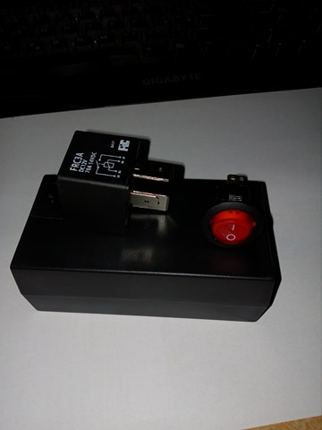

Příspěvekod pfernet » 03 úno 2018 11:43
Tak po dohodě s odborníkem z elektra tam dám relátko 70A vypínač 20A a průřez vodiče 2x2,5 mm

To je jasný, máš jistotu, že jsi pro to udělal vše. A jak jsi to vyřešil s pojistkou?

Příspěvekod pfernet » 03 úno 2018 21:36
Relé, spínač, kabeláž, husí krk, nějaký očka a konektory + krabička na rele a spínač celkem masakr :lol: :lol: celých 310Kč :lol:
