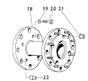

Zdravim, chtěl bych se zeptat, jestli se doma někomu neválí mezikus na dvojmontáže pro UŘI. Zajímalo by mě, jak je to věchno přišroubováno k traktoru a pokud by bylo možno tak ještě rozměry potřebné pro výrobu. Děkuji

dávalo se to tak že se nechali na původním kole dvě matky (dvě díry jsou většího průměru) našroubovalo se to na 4ks šroubů co drží závaží a pak se dalo zbývajících 6 matek. díry mají kuželové dno kvůli matkám což se blbě dělá.

Já jsem teda zatím ještě neviděl poradně, co se skrývá pod závažím, ale je důležité, aby tam byly namontovány ty 4 šrouby na závaží? Nestačilo by jen ty co drží celou hvězdici? Jinak to zahloubeni nechat vyvrtat na frézce.

tak je to lepší, navíc jsou to jen 4ks obyčejných děr, hlavně použít jako druhou (venkovní) gumu o něco menší průměr( nebo stejnou) aby se váha nepřenášela přes velkou páku.

Zatim k tomu bude 12,4-36 ale pozdeji to bude stejnej plast 16,9-R30, jen potrebuju sehnat disky. Jinak k tem diram, nemyslim si, ze by tam mely nakej vyznam a zda se me, ze to co je na tom obrazku (mimochodem sem se dival a da se to origo sehnat za 5500,-/kus) je ta trubka celkem slaba a tim, ze by tam nebyly ty diry na to zavazi by se dal pouzit vetsi prumer.

ta trubka má minimálně 15mm tloušťku :shock:

To samozrejme nepopiram, ale myslim si, ze ta trubka ma prumer cca 100mm a kdyz by se zanedbaly ty srouby pro zavazi, tak se tam da dat 160mm.

Nemate nekdo tuseni, jak dlouhej je celkem ten mezikus?
