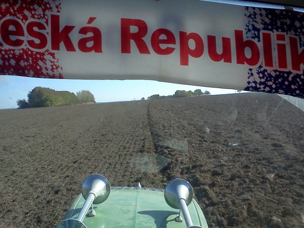

Re: Klaksony, famfáry
Já to napáchal takhle a paní chránička v Klatovech mi nic neřekla když sem na ní zatroubil jen se lekla a usmála
