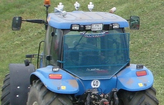

U nás majú takýto ochranný rám, iba dozadu, bočné nemáme. Tiež sa dlhé roky kosilo a všetko v poriadku, no raz sa stalo že trafil kameň s rotačkou, vyletel a trafil zadné okno na traktore. Okrem toho že sklo na odpis, moc nechýbalo a trafilo by to aj traktoristu a to už by bola iná šupa a mohlo to skončiť oveľa horšie. Už pri tomto bol traktorista "len" dorezaný od skla. Poviem vám, nič moc pohľad. Odvtedy to hádžu dozadu, aby sa nestalo niečo podobné.
Jo a ešte jedna vec. Nie je na škodu keď tento rám hodíte aj keď ťaháte rozmetávadlo na hnoj. ZDTčkové nám tiež rozbilo zadné sklo, kto jazdil s RMA na trambuse, tiež asi pozná že to čo odletí od rozmetávadla v pohode môže trafiť aj spätné zrkadlo. Predsa len...spraviť takýto rám nie je problém, zvaríte pár profilov, navaríte sito a máte to...záležitosť zopár korún. Keď vám kameň rozbije zadné sklo na novej mašine, je to na uváženie ak si porovnáte cenu toho skla. A taktiež...ide tam aj o bezpečie traktoristu
