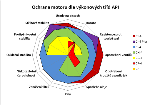

Re: Jaký olej do Zetoru a debata nejen o technice
pěkný obrázek, většině uživatelů naprosto k ničemu
