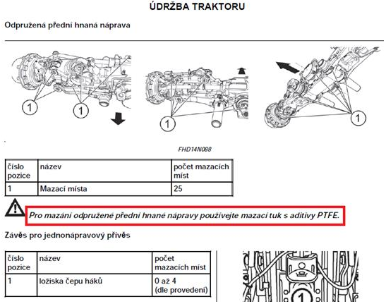

Náhled do mazacího plánu Forterra HD 150.
Zaznamenal jsem zvýšený zájem od servisních středisek, proto jsem tento údaj uvedl.
Je samozřejmě na každém co a kam si dá. Je jen třeba uvědomit si, že i mazivo je konstrukční prvek.

nevím jak ostatní, ale já osobně vezmu mazací plán, zajdu do prodejny olejů, tam se vytasím s požadavky výrobce a oni doporučí vhodný olej. Většina výrobců má na svých stránkách možnost výběru olejů a maziv a tak lze postupovat i touto cestou. Jediné z čeho mám strach je "pančování" olejů
