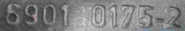

Jaké písty se dávají do tohoto typu motoru?(viz foto)
Ty na fotce vlevo, nebo vpravo?Oba jsou to 102, rozdíl je jen ve tvaru spalovací komory, objem se liší jen o 0,5 ml, což je podle mně zanedbatelné, jelikož jsme to meřil tak, že jsme tam dal vodu až po okraj a pak stříkačkou odměřil.

levé a neuvažuj o pravých. mám pravé a mám probém natočit pod -5 páč jsem předělával na turbo 7045 , nechal se unést a koupil ty s větším deflektorem, při běhu motoru nepoznáš rozdíl ale start je holt problém.

Jde o to, že ty vpravo mám 3 písty i s vložkama a kroužkama, kdežto ten levý mám jen jeden..Dostal jsem to tak k traktoru.Takže by stačilo dokoupit jeden píst a měl bych komplet výbrus...V zimě ho vždycky předehřívám, takže to by zas tak nevadilo

Takže jiný rozdíl tam není?Čerpadlo i vstřiky můžou zůstat ty samé?Původní písty jsou s tím menším deflektorem.

mělo by to tak být. Mrkni ještě jak daleko je pístní čep od horní hrany ale mělo by to být stejné.

To ještě zkusím zítra změřit.Někdo právě říká, že tam musí být ty s tím menší deflektorem,ale když jsem se ptal pána,co mně seřizoval vstřikovací čepradlo, tak říkal, že se to zaměnit může, že v tom menším se akorát ta nafta víc "zatočí" díky tomu jeho tvaru.

varianta A je správná. Bohužel v našich zemích platí rovnice "musí= mělo by= je to jedno" . Pokusím se vysvětlit důvod proč měnší deflektor. Máme zde vznětový motor, kterýžto ke svému chodu potřebuje vznícení paliva což se děje prudkým zvýšením tlaku a tím i teploty. Tohotož se dosahuje stlačením objemu válce do malého prostoru v pístu. Pokud tento prostor zvětšíme tak nám klesne tlak i teplota. Dále bych chtěl upozornit na rozdíl mezi motorem v 70.. a 77.. u 77 je větší zdvih o 1cm. Souvislosti nechť si každý překoumá sám.

Radsi ty penize za 3 nove pisty obetuju,nez aby s tim pak byly nejake patalie.Kdyz tam byly doted a jelo to s nima bez problemu,tak nema cenu zkouset neco noveho.

Pokud nemáš cucák tak ty levé i tak bych volil ty z menším deflektorem jak už je tady psáno hlavně kvůli zimním startům pokud nemáš v pořádku palivovou soustavu ,padá nafta plus špatný akumulátor a nesprávně seřízené čerpadlo je problém.

Rozhodl jsme se nic neriskovat a dal tam ty, s tím menším, které tam byly i předtím a motor už i jede.
