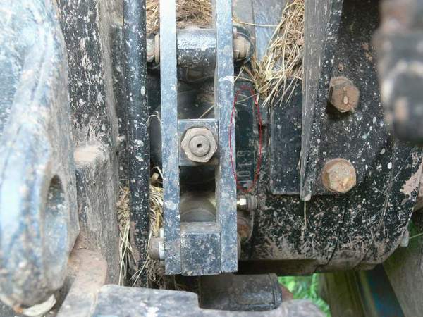

Nazdar chlapi koupil jsem Zetor Krystal 8011 chtel bych se zeptat kde ma 80-ka VIN kod musim jet na evidencku a rad bych to zkontroloval.....jo a jeste jednu radu nejdou mne brzdove svetla muzete poradit kde je spinac brzd.svetel.dekuju

číslo rámu je vzadu na rozvodovce.

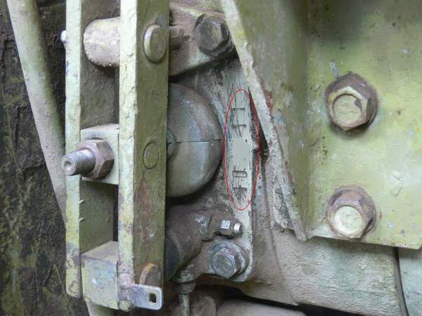

chlapi prosim o podrobnejsi info kde je cislo karoserie uz vim ze je na rozvodovce muzete prosim poradit v kterych mistech(jestli ze spodu nebo ze zadu ci zboku...)nemuzu to najit samozrejmne ze za ty roky je tam hodne vrstev barvy tak proto potrebuji vedet v kterych mistech hledat a necistim a nebousim celou rozvodovku....moc diky
Re: Zetor 8011 kde ma VIN kod?a spinac brzdovych svetel?
jak leze polonáprava z masivu rozvodovky, tak tam je vyražený- zezadu . dalo by se říct že pod ramenem hydrauliky. ale je to obyčejné číslo, nehledej tam nějaké šílené numero.

diky za radu...mrknul jsem na to jeste ted vecer nejake cislo jsem nasel ale samozrejmne jine nez v TP

Dřív to nikdo moc neřešil. Za socialismu se opravy prováděly výměnným způsobem, takže tvůj Crystal velmi pravděpodobně nemá rozvodovku se kterou vyjel z fabriky. Prošly mě rukama tři Crystaly a ani na jednom to nesedělo. Seděl jen štítek co je v kabině. Stačí ale malá flexa, trochu šikovnosti a sada raznic a ani na evidenčce nic nepoznají. Jen to chce pro lepší přístup shodit držák silenbloku kabiny, táhlo brzdy a brzdový váleček.
zdravim to je mi jasne mam doma jeste 6911 a 7245 na te 69-ce mi to taky nesedelo jen vim kde to ma byt to cislo ale na krystalovi fakt nevim chtel bych poprosit zda bys mi prosim poslal foto kde presne to cislo ma byt vyrazene...(muj email je remus95@seznam.cz)moc budu rad!
