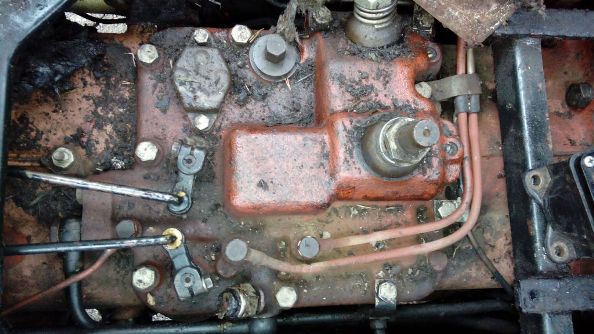

standais píše:fotka napojení chladiče převodového oleje. do orby vřele doporučuju
Nevite jestli to chlazení oleje je možné vyvézt i z převodovky z 8011...?
Re: prytavny piest na 12045
neviděl bych v tom problém
KUK420 píše:
Tak babo raď, kam napojit to chlazení...?
tady asi nikam, bude to chtít přehodit víko
Tuhle prevodovku mam na 121 45, ktery byl udajne kdyz jsem ho kupoval "po vymene prevodovky" uz jsem to psal v jinem vlakne, ale nikdo nereagoval. Znamej co se mi v tom hrabe tvrdi ze je to prevodovka z 80ky. Asi v nich rozdil je. Ale nevim jestli je to tak jednoduche, jen prehodit vika. Myslis ze to pasuje...?
KUK420 píše:Tuhle prevodovku mam na 121 45, ktery byl udajne kdyz jsem ho kupoval "po vymene prevodovky" uz jsem to psal v jinem vlakne, ale nikdo nereagoval. Znamej co se mi v tom hrabe tvrdi ze je to prevodovka z 80ky. Asi v nich rozdil je. Ale nevim jestli je to tak jednoduche, jen prehodit vika. Myslis ze to pasuje...?
mělo by, je to unifikovaná řada a chladiče měly i některé 81. jen si nejsem jist, jestli budou pasovat víka mezi "nulkovou" (80, 100, 120, 160) a jedničkovou řadou. a nejspíš to bude chtít vyměnit i rozvadeč
