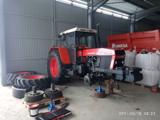

Příspěvekod skacel99 » 18 úno 2021 17:49
Tak momentálně jsem v této fázi. Čekám na přední disky,abych mohl přezout gumy a usadit blatníky. Kola nakonec nebudou červená,ale šedá. Kluci ze Zetoru jsou totiž tak šikovní,že na Crystala z roku 2020 dávají disky s větším ET o 5 cm,než na Forterru HD z roku 2013 (disky jsou jinak stejné,18W38). Tak,jak je Crystal na fotce má zadní rozchod 230 cm. To by nevadilo,ale zdají se mi gumy dost blízko šponováků ramen. Forterra HD má rozchod 250 cm. Disky přeházím a tím pádem Forterru zúžím na 240 cm a Supra rozšířím na 240 cm.
Kdyby měl někdo zájem,budu prodávat zbylé nové přední disky 16W28 pasující na nového Crystala,nebo Forterru HD

Příspěvekod kas » 18 úno 2021 19:32
Ty kola z Crystala se jeden den mihly na bazoši, byly za dobrou cenu.
Příspěvky: 877
Registrován: 29 srp 2013 17:47
Re: Zetor 16145 versus 16245 a 16345
Příspěvekod skacel99 » 18 úno 2021 19:52
Právě,že tam ležely poměrně dlouho. Cena byla dobrá a podařilo se ji ještě trochu stáhnout. Pokud se podaří rozumně prodat přední kola,mám komplet nově obutej traktor za cenu ani ne jedné zadní gumy

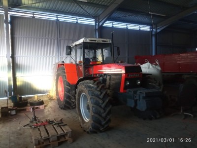

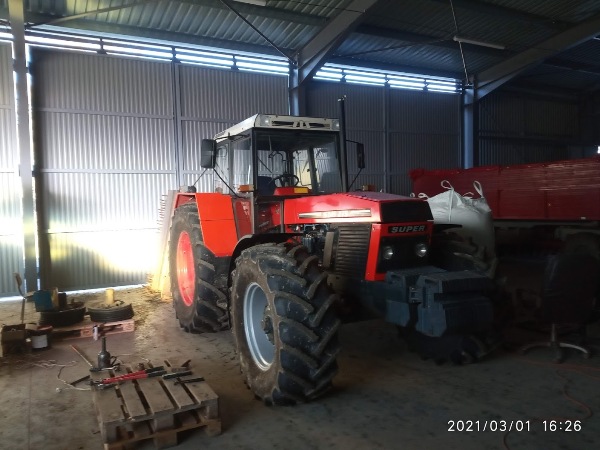

Příspěvekod skacel99 » 01 bře 2021 20:15
Tak už je to konečně na kolech. Ještě přehodit zadní disky za širší a je to ok. Rozchod bude něco kolem 245,což je tak akorát

Příspěvekod tonik » 01 bře 2021 21:39
Bereš rozchod nebo šířku ?
Příspěvky: 877
Příspěvekod skacel99 » 02 bře 2021 19:02
Moje chyba,špatně jsem se vyjádřil. Myslel jsem šířku
