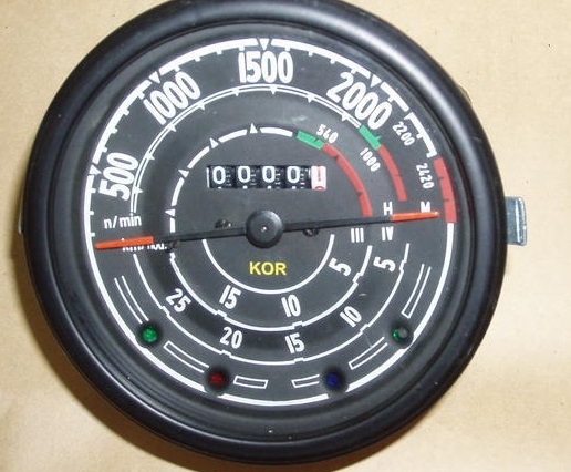

Ešte jedna vec k rozhodovaniu či 540 alebo 1000. Otáčky motora. Pri 540 motor točí 1890. Pri 1000 motor točí 1920. Toto sú údaje podľa manuálu. Avšak otáčkomer ukazuje inak. Pri 540 motor točí 1750 - 1900. Pri 1000 motor točí 2100 - 2250. Tie vyššie otáčky asi moc tomu motoru dobre nerobí, keď jeho maximum je 2450 otáčiek.

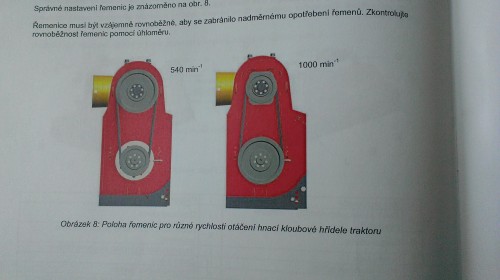

ja mam mulcovac na 540 ale keby som ho chcel dat dopredu tak musim prehodit remenice na mulcovaci( hornu za spodnu remenicu) a mam mulcovac na 1000 otaciek.plus v traktore prehodit otacky.Ked najdem manual tak hodim foto.

Tiež som sa rozhodol pre mulčovač Tehnos, len ešte typ a rozmer. Tá zmena otáčok je super.
