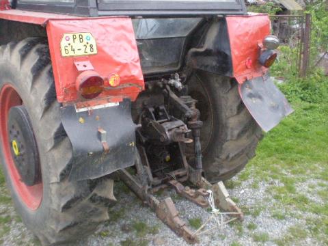

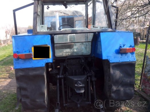

Zdravím,
měl bych dotaz. Řešil tu někdo z Vás výměnu starého Crystaláckého závěsu za etážový? Je to vůbec reálné?
Předem díky za odpovědi. :wink:

Měl jsem doma dva crystaly a vypadalo to stejně jako na fotkách, chtěl jsem to předělat, ale už jsem se k tomu nedostal. Ale v tom na fotce hornim mam automat.

Dá sa to. Ja som bol nútený po ukradnutí starého tiahla kúpiť etazovy a v pohode diery na konzole posovali.

Da sa len musíš vymeniť celu tu zadnú časť...
