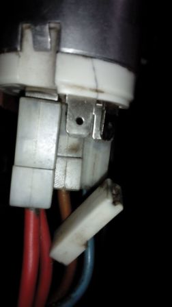

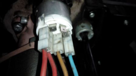

Nevite nekdo jak má byt zapojena spinaci skrinka? vedou mi do ni ctyri kabely, a jeden (cerny) visi vedle nezapojeny. Predpokladam ze vypadl z jednoho ze tri volnych kontaktu, ale ktereho...? Je slabsi nez ty ostatni...

Změřil jsem na tom volném černém kabelu proud proti kostře a rozsvítí se v okamžiku když zhasne kontrolka dobíjení. Tedy jakmile nastartuju, zvýším otáčky až začne altík dobíjet, tak začne do něj jít proud. Dokud altík nedobíjí (kontrolka svítí), tak je bez proudu...

Je to drátek k elektromagnetickému blokování spínací skříňky. To znamená že po nastartování a po sepnutí dobíjení , není možné znovu otočit klíčkem do startovací polohy. V tuto chvíli ti přesně neřeknu na který z těch tří jazýčků zapojit dotyčný drát.

Je to špatně vidět, nic se mi tam nedaří přečíst. Musel bych asi vyndat celou spínačku a to se mi nechce...
U jednoho je možná "0" a u druhého "1", ale jistý si nejsem. Ten třetí volný konektor je spojený s tím co do nej vede ten mordý kabel a na něm je pořád plus, tak ten jsem ani nezkoušel, páč spojovat dva plusy do sebe mi nepřijde logický.
Ale zkusil jsem ten volný drát dát na oba ty zbývající volné konektory a nic ne stalo, spínačka se nezablokovala, a nic jsem nevypálil. Tak nevim...Asi ho tam nechám volně viset, tak jak tam visel doposud...

Pokud je tam spínačka s blokováním tak tam musí být zvlášť cívka.A na ni ten drát patří.

Spínačka s blokováním tam není, tudíž ani cívka, z toho mi vychází že ten drát je tam asi připraverný pro případ, že by to tam bylo... Nechal jsem ho v klidu viset..

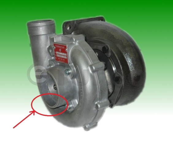

Ale co mě nenechává v klidu je kapající olej z turba. Na té "studené" straně. Tam je nějaké těsnění které se dá vyměnit...? Nebo to netěsní to mazání uvnitř turba, a jenom to tudy vytéká ven...?

kudy to přesně teče? je to jen orosené, nebo to teče?

kape z té označené oblasti. mam pokažde rano loužičku o pruměru cca 10 cm pod traktorem.

sundat vstup (gumu) chytnout vrtulku a zkusit vůli nahoru -dolů nesmí být žádná k sobě od sebe minimum. Předpokládám že to budeš mít vyhoněné, každopádně pokud teče turbo tak výměna.
